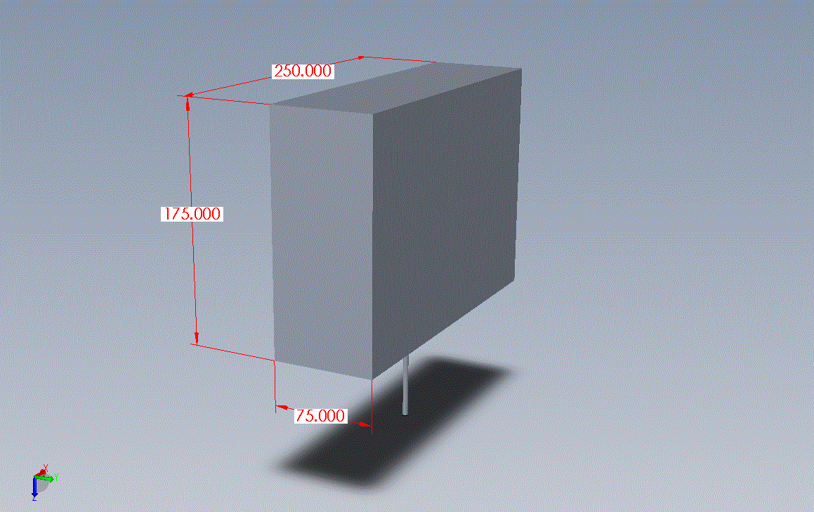

Hallo Mädels,
ich möchte unter ein Teil (Quader) einen runden Kreis als Drehrichtung machen. Das Janze soll dann als BMP in eine Textverarbeitung eingefügt werden. Die Bemaßung in EDrawings sieht schon gut aus, aber eben den Pfeil krieg ich nich' hin. Wer kann mir da helfen???
Vielen Dank im voraus.
Nobbi

erstellt am: 28. Jul. 2010 10:53    Editieren oder löschen Sie diesen Beitrag!  <-- editieren / zitieren -->   Antwort mit Zitat in Fett Antwort mit kursivem Zitat    Unities abgeben: 1 Unity (wenig hilfreich, aber dennoch)2 Unities3 Unities4 Unities5 Unities6 Unities7 Unities8 Unities9 Unities10 Unities
Hi 7Josy7,
guckst Du mal mein Bild an. Eben um die dünne Stange möchte ich ein Drehrichtungspfeil basteln, weiß aber eben nich' wie.

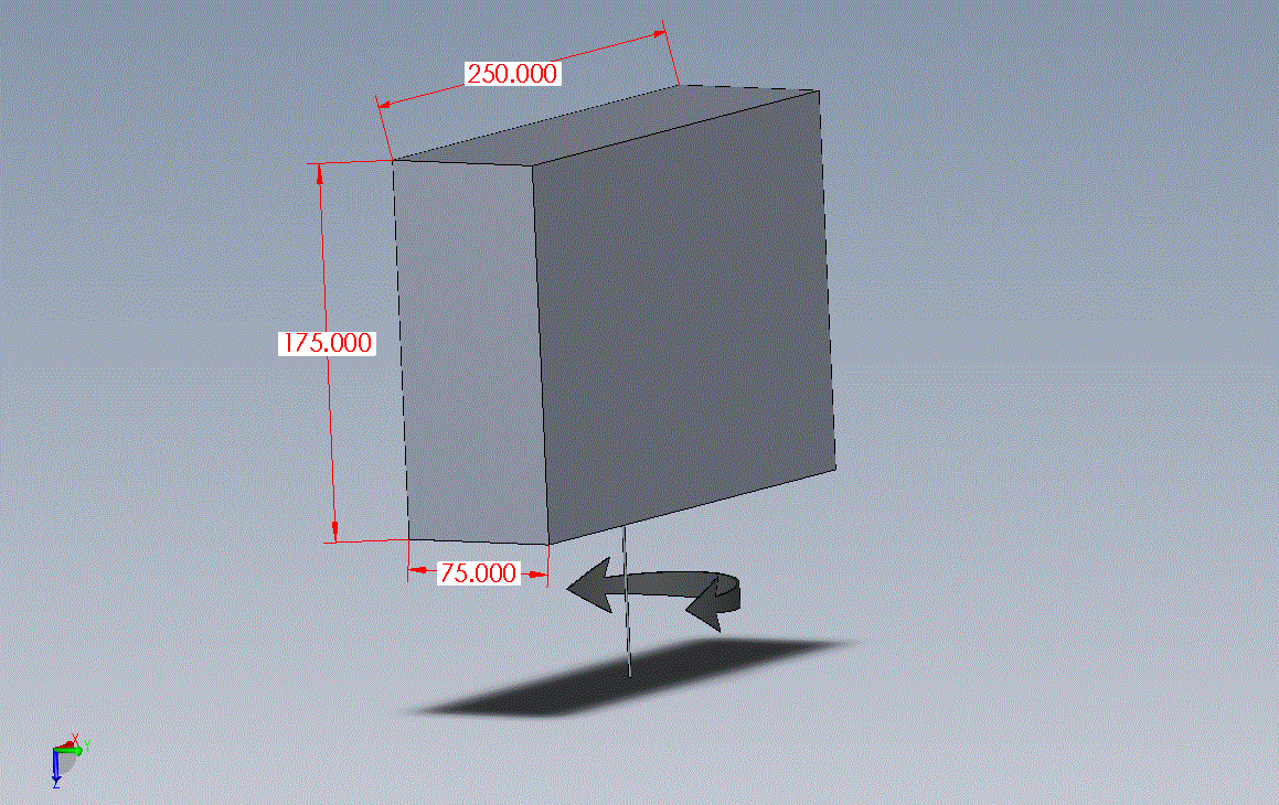

erstellt am: 28. Jul. 2010 13:05    Editieren oder löschen Sie diesen Beitrag!  <-- editieren / zitieren -->   Antwort mit Zitat in Fett Antwort mit kursivem Zitat    Unities abgeben: 1 Unity (wenig hilfreich, aber dennoch)2 Unities3 Unities4 Unities5 Unities6 Unities7 Unities8 Unities9 Unities10 Unities
Hallo 7Josy7,
beim stöbern hier im Forum bin ich hierauf gestoßen: http://www.zxys.com/swparts/
Da habe ich dann Arrows gefunden. Sieht doch gut aus, oder?(siehe Anhang)
Nochmals vielen Dank für Deine schnelle Hilfe.

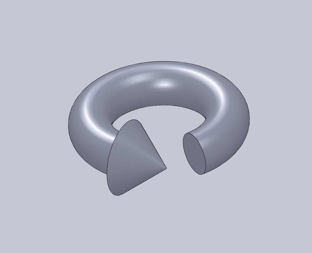

Hallo Nobbi,
und herzlich willkommen im SolidWorks Brett auf CAD.de
eine andere Variante wäre es zusätzlich eine Skizze mit einem Skizzentext in dein Modell zu machen und dort einen Pfeil als Skizzentext einsetzen uns austragen. Im angehängten Beispiel hab ich den Pfeil genommen, der auf "Q" im Zeichensatz Wingdings3 liegt, aber es gibt natürlich noch jede Menge anderer schöner Pfeile in den Symbolschriftarten.

ansonsten wäre es doch auch kein Problem eben einen Pfeil ins Modell zu "fuschen".
Wenigstens wenn ich recht in der Annahme gehe, dass es sich um die Darstellung eines schematischen Modells handeln soll.
Grüße - Christoph
EDIT: Ich sollte sofort antworten und nicht den Thread noch 15min im Tab geöffnet lassen bevor ich schreibe  Ansonsten gefällt mir dein Arrow natürlich auch
