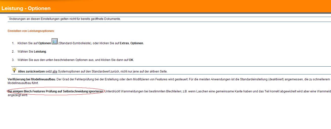

ist diese Option eingestellt? s. Bild
MFG Robert Hess.

Hallo Robert
Vielen Dank. Habe nun die Option angewählt, jetzt wird es ignoriert.

erstellt am: 28. Jul. 2010 10:59    Editieren oder löschen Sie diesen Beitrag!  <-- editieren / zitieren -->   Antwort mit Zitat in Fett Antwort mit kursivem Zitat    Unities abgeben: 1 Unity (wenig hilfreich, aber dennoch)2 Unities3 Unities4 Unities5 Unities6 Unities7 Unities8 Unities9 Unities10 Unities Nur für Arneytic 10 Unities + Antwort hilfreich
nun in der Abwicklung sollte dann jeder auch sehen, ob dies tatsächlich herstellbar ist . Aber die Meldung schalte ich halt aus, weil es manchmal auch komplizierte Teile trifft, die sich im 1/100 Bereich schneiden beim Biegen. ich denke daß dies im richtigen Leben keinen Einfluß auf die Fertigung hat. Durch Freischneiden versucht man das natürlich zu verhindern, rein aus Prinzip und Selbstnutz. Jeglich unnötige Interferenz bremst das System. damit ist es dann auch keine verlorene Zeit.
