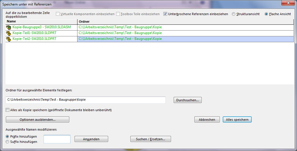

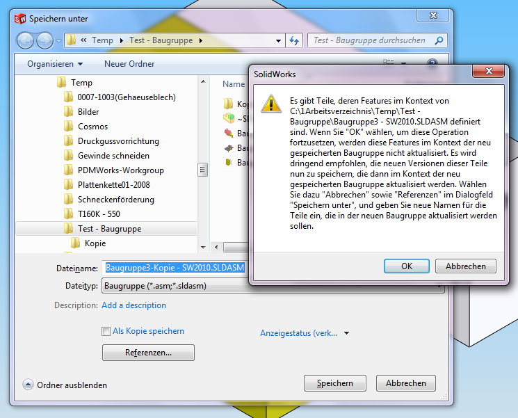

Hallo Gemeinde,
habe eine Baugruppe mit Teilen, welche abhängig zueinander sind. Wenn ich die komplette BG mit Teilen kopiere, nimmt er für die externen Referenzen in den Teilen immer das Ursprungsteil.
Die ext. Ref. in der Liste werden NICHT mit den Teilekopien verknüpft.
Ist das irgendwie möglich?

Nein, Du kannst das auch ganz normal mit SWXSolidWorks machen. Einfach die Baugrupe mit den Einzelteilen auf einen Schlag beim Speichern "mit Refernzen" umbenennen und dann speichern. Das kann man auch mit dem SWXSolidWorks-Explorer machen, muß man aber wie gesagt nicht. Im Grunde gibt es fast nichts was nicht auch mit SWXSolidWorks geht was mit dem Explorer auch geht.

wie Robert schon sagte, entweder mit den entsprechenden Referenzen kopieren oder du verwendest Pack&Go in SolidWorks, damit geht es auch ganz gut.

Danke für die Antworten.
Wie kann man den Namen der Teilekopien komplett ersetzen also z.B. 33-34_1 in 35-36_1
Finde nur Prä- Suffixe

Auf den Namen des Teils "unter Referenzen" klicken dann wird der grün, wenn er geändert ist.

Unter Referenzen kann ich nur Prä- und Suffix vergeben. Kann nicht direkt in der Liste Namen ändern.

du musst mit Doppelklick auf den Namen in der Liste klicken damit er sich editieren lässt und anschlißend mit Enter übernehmen, damit er grün dargestellt wird.

Muss bei mir auf die Endung klicken dann, gehts. Neue Name rückt dann auch etaws ein.
Vielen Dank, habt mir viel Arbeit erspart und mein Wochenende gerettet

P.S. Habe von einer BG 2 versch. Zeichungen. Wie können beide Zeichnungen kopiert werden mit der Änderung der Referenzen?

entweder alle betreffenden Dokumente gleich in den Arbeitsspeicher laden (öffnen) und miteinander wie oben beschrieben auf den neuen Namen speichern, oder nachträglich die Zeichnung im Öffnen-dialog eine andere neue Referenz zuweisen (funktioniert ähnlich wie oben).
Nach dem Öffnen unter anderem Namen Speichern nicht vergessen.
