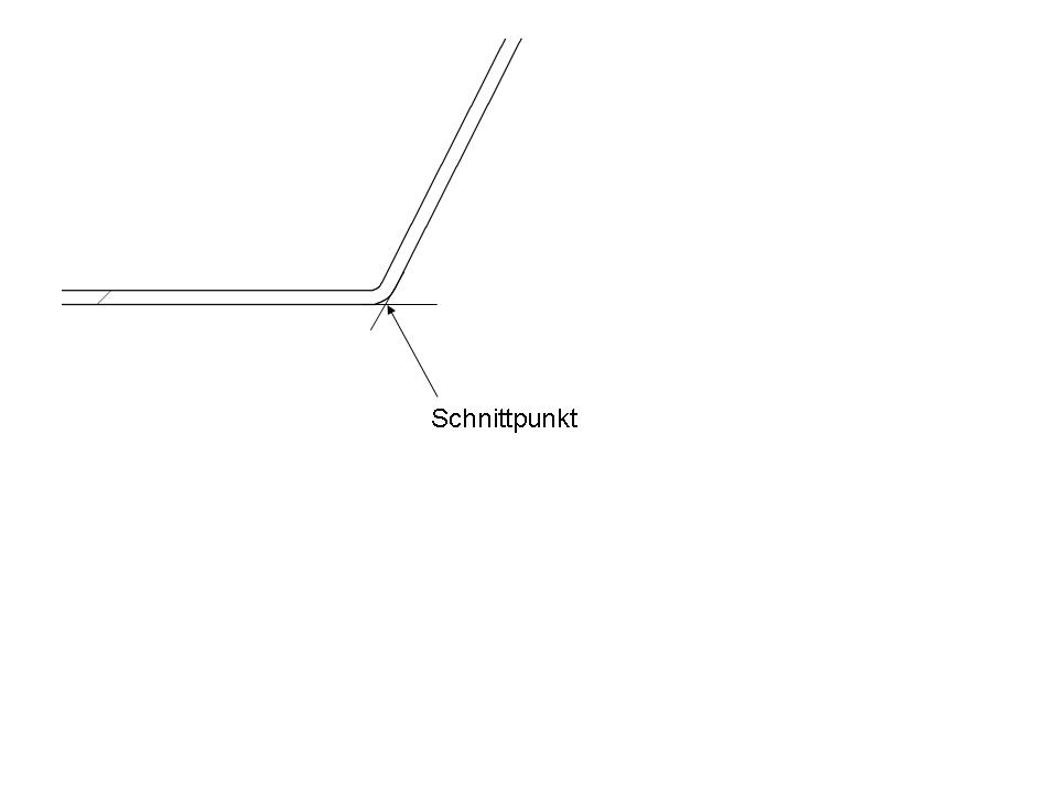

ich möchte den Schnittpunkt von zwei Kanten bemaßen. (Blech, siehe Anhang)
kann mir vielleicht jemand sagen wie das funktioniert im SolidWorks drawing?
Viele Grüsse

Beide Kanten anwählen, Punkt aus den Skizzierfunktionen anwählen, fertig.

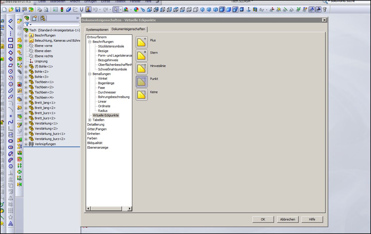

Aber zur Sicherheit: In den Optionen gibt es eine relativ große Auswahl, unter der sich das Aussehen dieser Schnittpunkte einstellen läßt. Dort sollte jeder geneigte Anwender auch mal einen Blick drauf werfen.
