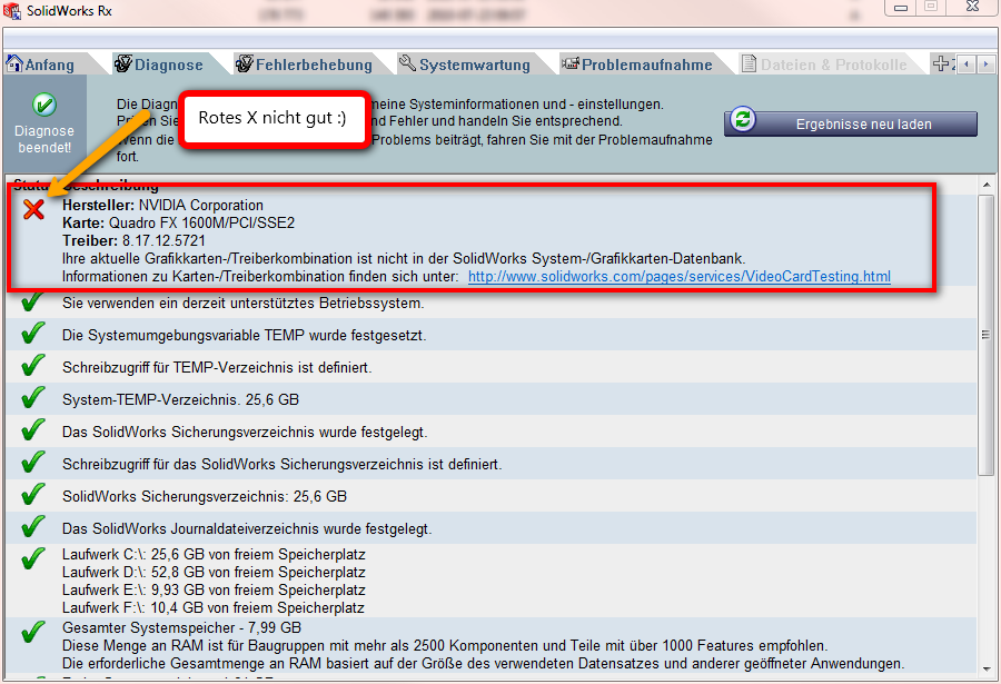

Hi Sonti,
in diesem Fall ist der Schuldige meist bei der Graka/Treiber zu suchen.
Welche Grafikkarte, und welchen Treiber hast Du denn installiert? Das Ganze kannst Du über das RX Tool auslesen. Dort ist auch ein Link, wo Du den passenden (Zertifizierten) Treiber von der SWX HP herunterladen kannst.
