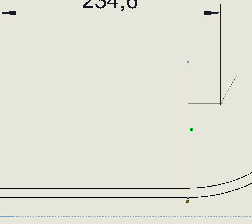

Hallo liebe Anwender,
bei Schnittlinien oder virtuellen Eckpunkte (Biegekanten) werden Beziehungen von den Skizzen gesetzt. Wenn ich jetzt aber etas entferne von dem die Skizzenbeziehungen gesetzt sind, wird dies erst angezeigt wenn ich die Skizze bearbeite. Gibt es keine Einstellung oder sonst irgendwas, so dass es sofort erkennbar ist wenn die Skizzenbeziehungen ihren Bezug verloren haben.

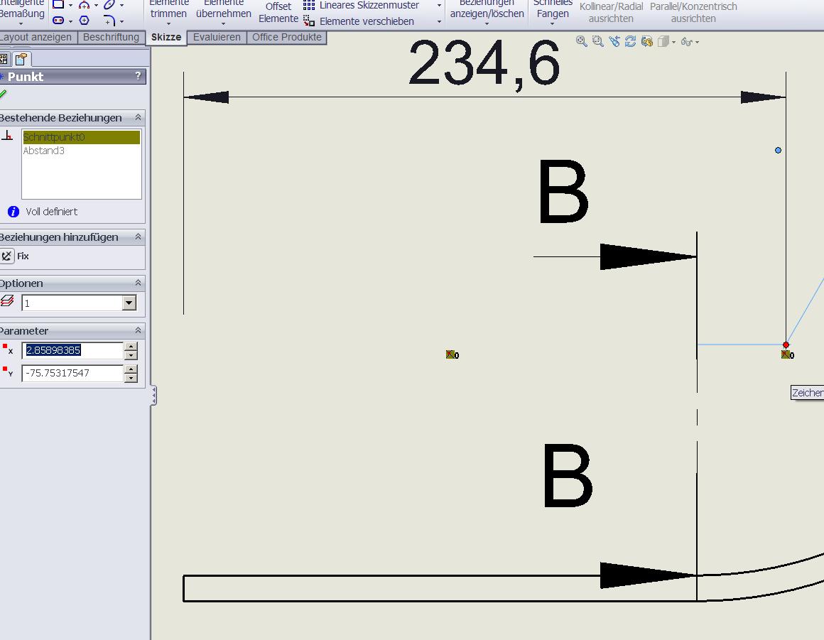

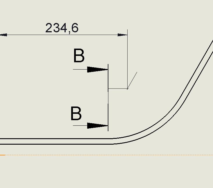

Auf dem Bild 1435 siehst du, welche Beziehungen verloren gegangen sind

Ja klar, aber erst nachdem die Skizze der Schnittlinie bearbeitet wird. Auf dem Bild 1432 sieht man es der Schnittlinie nicht an, dass diese ihren Bezug verloren hat. Wollte beim Öffnen der Zeichnung erkennen, ob Skizzenbeziehungen verloren gegangen sind ohne jede einzelne Schnittlinie an zu selektieren. Das Problem hat sich aber erledigt.
