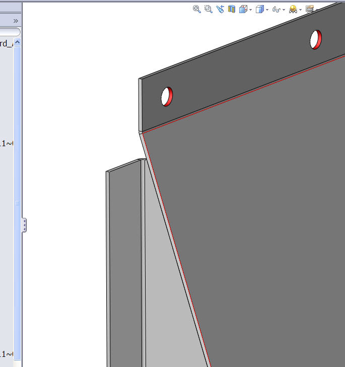

Hi Gemeinde!
Hier mal eine Frage an die Blechprofis:
Im Bild dargestellt, fehlt ja das Eck. Wie bilde ich die 2 Bleche aus, das die Ecke mit zu ist?
Lasche an Blech1 oder Blech 2, oder ein Schnipsel-Blech3 schweißtechnisch einsetzen.
Eigentlich wollten wir 2 Bleche Kante an Kante verschweißen, Schweißnaht verschleifen, fertig.
Aber um die Fehlfläche da dran zu kriegen, kann man mit SWX murksen so daß der Blechfertiger lacht.
Daher mal diese Frage an die Praktiker.
Danke im Voraus. Grüßle H.

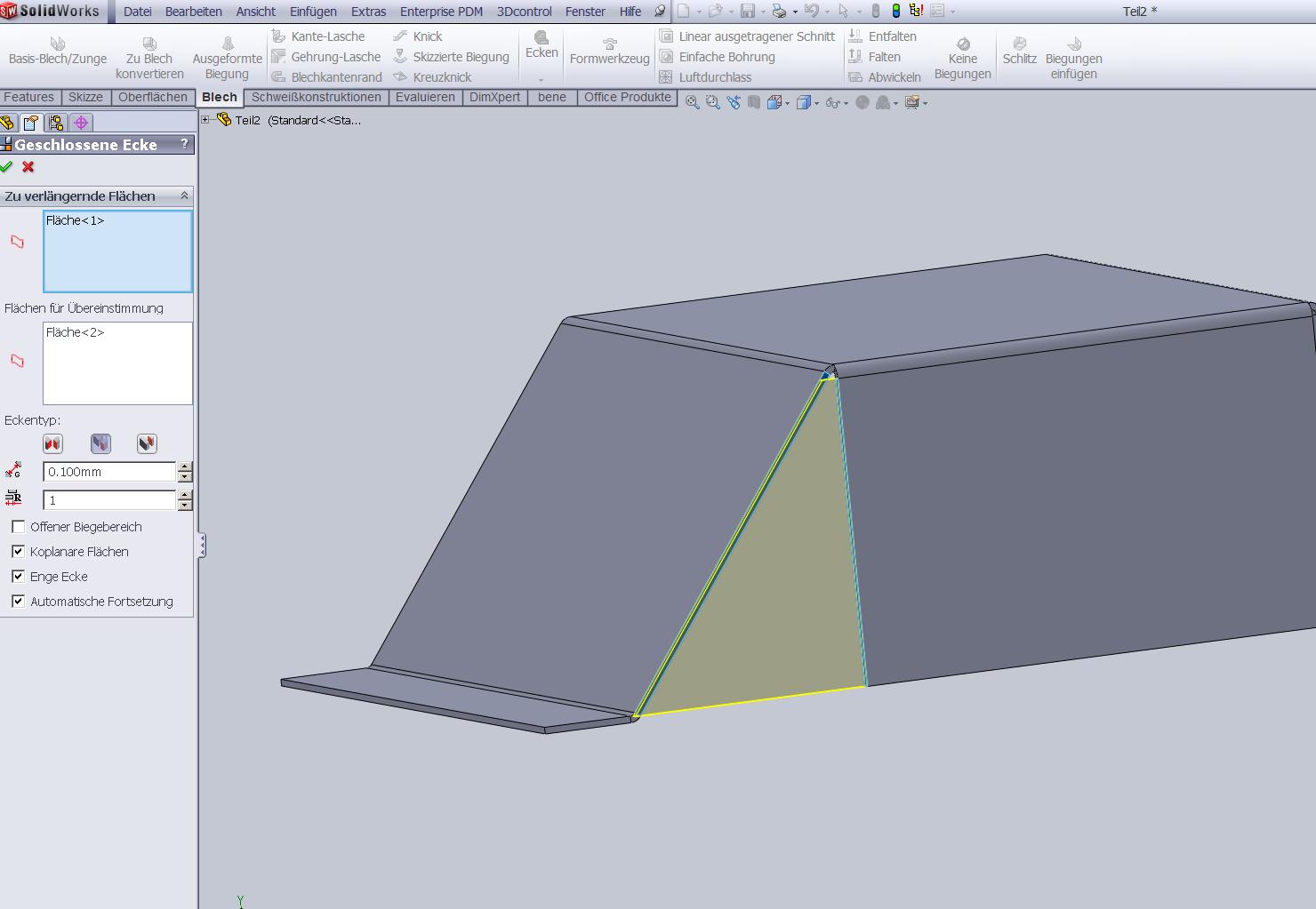

Hallo Hartmut,
schon mal mit geschlossener Ecke probiert.
Gruß bbonisch

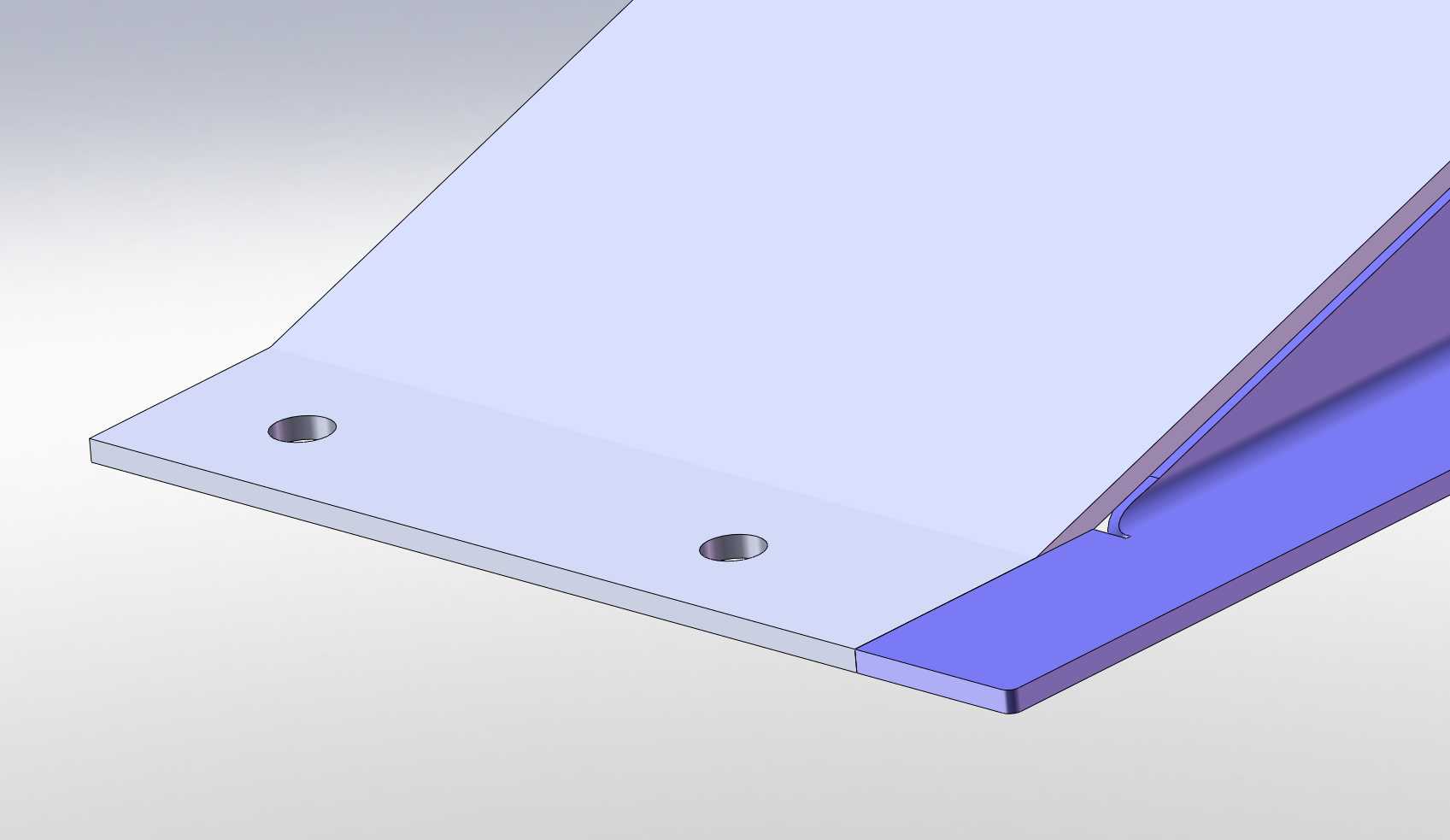

Hi Hartmut,
ein bisschen Schnipseln bleibt bei SW im BLech oft die einzige Lösung.
Hoffe, dass du das wie dargestellt gemeint hast und der anhang auch mitkommt...
Würde das mal so angehen.
Nebenbei:
a) der Schweisser freut sich, wenn die Bleche mit halber Blechstärke überlappen
b) der Laser freut sich, wenn man an Ecken einen kleinen Radius (0,5mm reicht schon) anbringt, sofern zulässig. Ausserdem verringert sich die Verletzungsgefahr.

...also das seitliche Blech in der Baugruppe als Volumen dazumodelliert (mit der "langen Nase"), dann in Blech konvertiert und wegen der halben Materialstärke-Überlappung noch ein bisschen weggeschnitten.

Hi Stephan!
Den Punkt mit halbe Blechstärke Überlappung, Naht rein in die sich ergebende Kehle und verrunden/verschleifen kennen wir im Hause, die Radien überlasse ich dem Fertiger.
Habe das Modell ähnlich Deiner Lösung detailliert.
So gefiel es mir auch am Besten, hoffentlich auch unseren Fertigern...
Schau mer mal.
Grüßle H.
