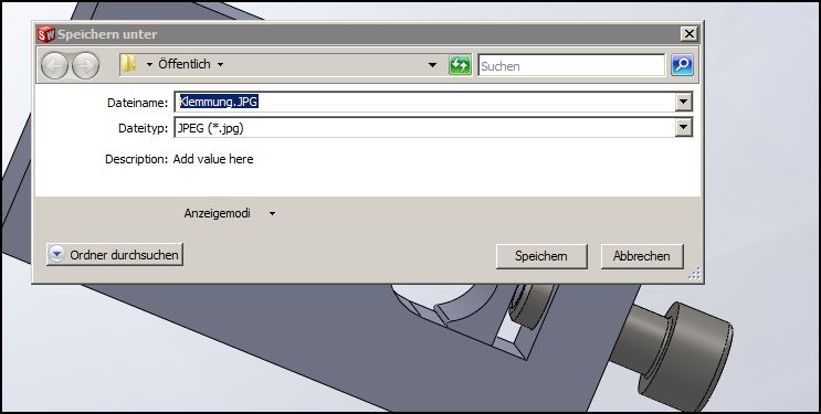

erstellt am: 16. Jul. 2010 17:40    Editieren oder löschen Sie diesen Beitrag!  <-- editieren / zitieren -->   Antwort mit Zitat in Fett Antwort mit kursivem Zitat    Unities abgeben: 1 Unity (wenig hilfreich, aber dennoch)2 Unities3 Unities4 Unities5 Unities6 Unities7 Unities8 Unities9 Unities10 Unities Nur für M-Techniker 10 Unities + Antwort hilfreich
Hi
oder Du gehst auf ->"Speichern unter" und wählst als Dateityp jpg aus. Hinter dem Button Optionen im Dialogfenster kannst Du diverse Voreinstellungen, was das jpg angeht, treffen
Viele Grüße - Axel

erstellt am: 16. Jul. 2010 17:51    Editieren oder löschen Sie diesen Beitrag!  <-- editieren / zitieren -->   Antwort mit Zitat in Fett Antwort mit kursivem Zitat    Unities abgeben: 1 Unity (wenig hilfreich, aber dennoch)2 Unities3 Unities4 Unities5 Unities6 Unities7 Unities8 Unities9 Unities10 Unities Nur für M-Techniker 10 Unities + Antwort hilfreich
einfach die Baugruppe, oder Part speichern unter und als Dateityp JPG auswählen!
(es wird immer Deine aktuelle Ansicht genutzt,so kannst Du auch verschiedene Ansichten speichern)

erstellt am: 16. Jul. 2010 19:05    Editieren oder löschen Sie diesen Beitrag!  <-- editieren / zitieren -->   Antwort mit Zitat in Fett Antwort mit kursivem Zitat    Unities abgeben: 1 Unity (wenig hilfreich, aber dennoch)2 Unities3 Unities4 Unities5 Unities6 Unities7 Unities8 Unities9 Unities10 Unities Nur für M-Techniker 10 Unities + Antwort hilfreich
Hi Andreas
Detailbilder... wo stammt Dein Speichern Dialog her? Sieht bei mir komplett anders aus, eher Windows-typisch mit den entsprechenden Elementen. Auch der SWXSolidWorks-Explorer hat ein anderes Erscheinungsbild???
Viele Grüße - Axel

erstellt am: 16. Jul. 2010 19:15    Editieren oder löschen Sie diesen Beitrag!  <-- editieren / zitieren -->   Antwort mit Zitat in Fett Antwort mit kursivem Zitat    Unities abgeben: 1 Unity (wenig hilfreich, aber dennoch)2 Unities3 Unities4 Unities5 Unities6 Unities7 Unities8 Unities9 Unities10 Unities Nur für M-Techniker 10 Unities + Antwort hilfreich
Hallo Axel,
@home Vista mit bordeigenem Snippingtool
Andreas
