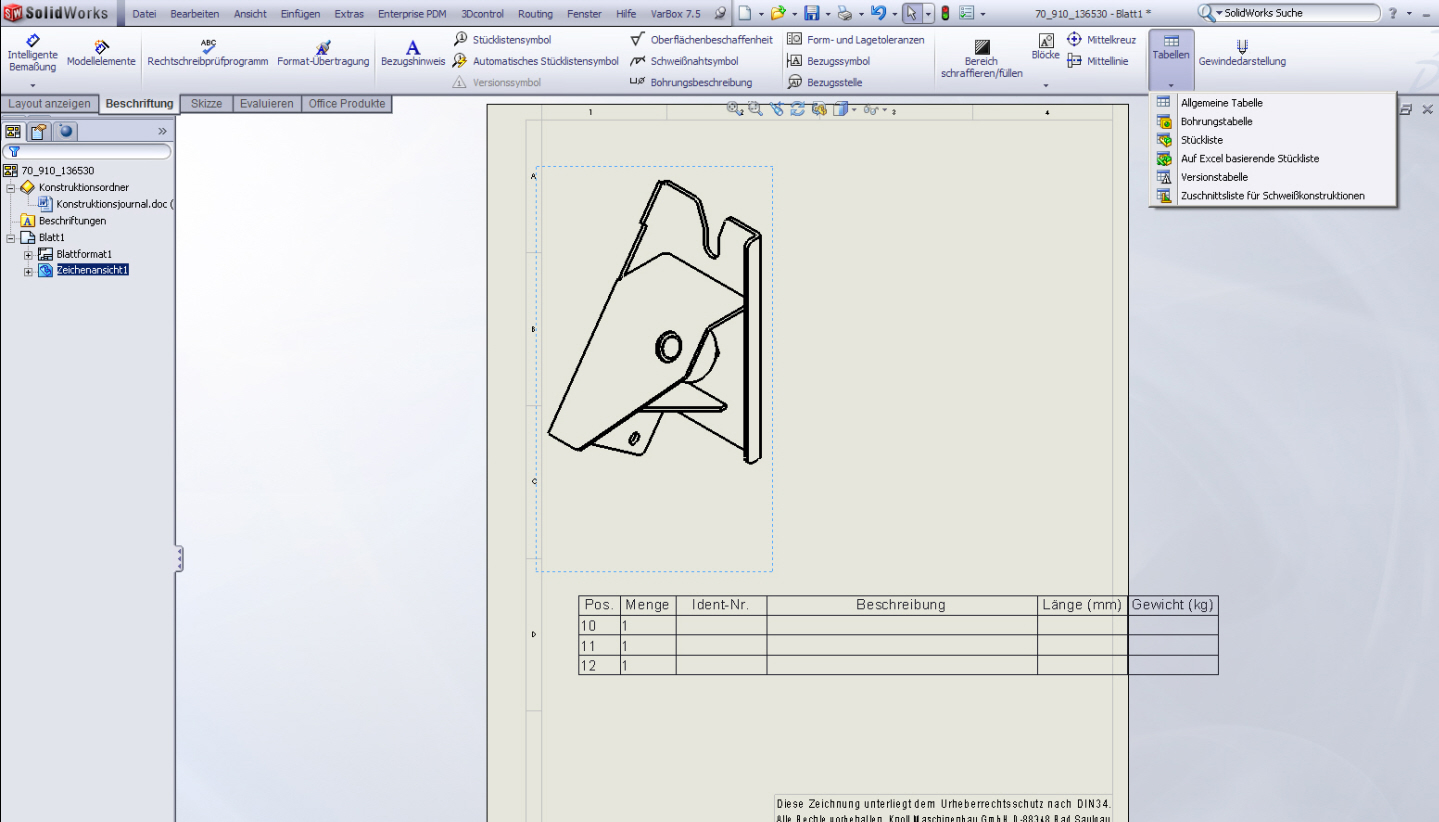

Hallo zusammen.
Ist es möglich eine Zuschnittliste für Schweißkonstruktion im Modell
einzufügen ähnich wie es in der BG funtioniert?
Bei mir ist der Button ausgegraut?

Hallo Schattenspringer2,
ich hab`s nicht durch gespielt. Aber du musst auf jeden Fall eine Zuschnittsliste im Features Baum haben. Und mit der RMT auf die Zuschnittsliste und auf "automatisch" stellen. Anschliessend einmal mit der RMT auf "aktuallisieren" und dann müsste es gehen, das du eine Zuschnittsliste in der Zeichnung einfügen kannst.

nein, geht so nicht....
wenn du es aber unbedingt willst. dann mach einen screenshot von deiner Zuschnittliste, die die im Zeichnungsumfeld erstellen(ich weiss, das ist sinnlos)  und danach als excelsheet speichern musst(tiff), und dann fügst du dir das Bild als hintergrund ein
