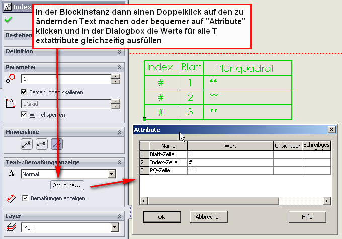

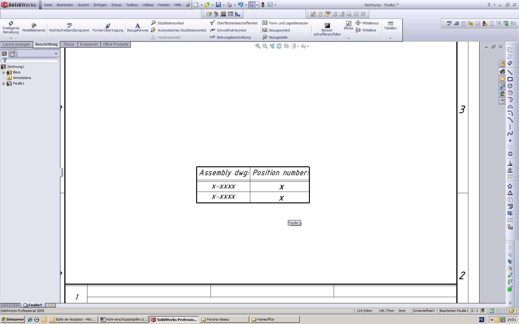

Hallo liebe Forumsteilnehmer,
ich habe ein kleines Problem und hoffe das jemand eine einfache Lösung weiß.
Wir haben für unsere Zeichnungsableitungen 2D Blöcke in der Bibliothek abgelegt, Z.B. Textstempel für Oberflächenbearbeitung, Montagehinweise etc.
Nun soll auch ein Textfeld wie im Anhang gezeigt als Block in die Bibliothek. Hier soll der Anwender Zeichnungsnummer und Positionsnummer eintragen können.
Problem: Eine Tabelle bekomme ich nicht als Block abgelegt, in einem Block der vom Anwender aufgelöst wird ist der Text frei verschiebbar. Die Linien kann man ja mit verdeckten Layern bemaßen und somit befestigen, der Text jedoch ist immer beweglich. Gibt es hier einen Lösungsvorschlag?

Hallo Stefan,
das Zauberwort dazu heißt "Blockattribute". Kurzfassung, wie das funktioniert: du erzeugst dir einen Block und malst mit Skizzenelemeneten dein Tabellenlayout und platzierst darin deine ganzen Texte. Jetzt kommt der Trick: den Beschriftungen, die ein Anwender anschließend editieren können soll, gibst du einen Attributnamen - sinnvollerweise etwas Aussagekräftiges.
Wenn du diesen Block dann irgendwo einsetzt (also als Blockinstanz im Blatt hast) kannst du für jede Instanz einzeln die Texte ändern, wahlweise durch einen Doppelklick auf den text oder (in meinen AUgen bequemer) durch Anklickend es Attributeknopfes, dann geht eine Dialogbox auf wo du alle gleichzeitig füllen kannst.
Das macht allerdings nur Sinn, wenn deine Blöcke ein festes Layout haben, also imemr die gleich Anzahl Zeilen und Spalten; variable Tabellengrößen sind damit nicht zu machen.

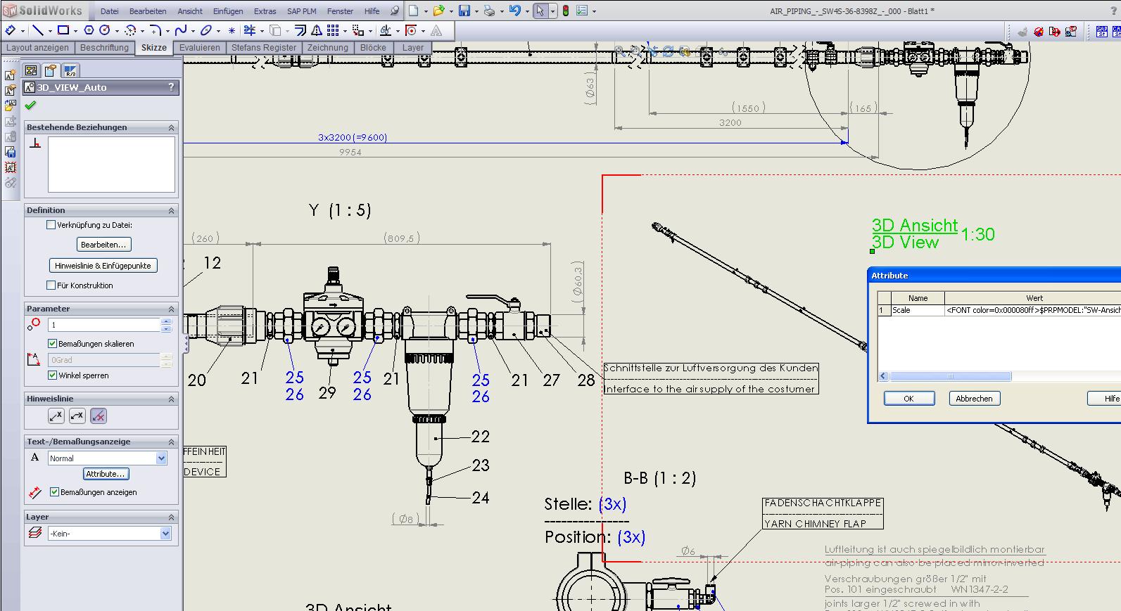

erstellt am: 15. Jul. 2010 14:48    Editieren oder löschen Sie diesen Beitrag!  <-- editieren / zitieren -->   Antwort mit Zitat in Fett Antwort mit kursivem Zitat    Unities abgeben: 1 Unity (wenig hilfreich, aber dennoch)2 Unities3 Unities4 Unities5 Unities6 Unities7 Unities8 Unities9 Unities10 Unities Nur für Obermosel 10 Unities + Antwort hilfreich
als Ergänzung dazu. Man kann auch bei Bedarf diesen Wert sogar von irgendeiner Dateieigenschaft füllen lassen, was meiner Erinnerung in SW 2009 nicht ging, wenn man Attribute angelegt hatte. s. Bild.
