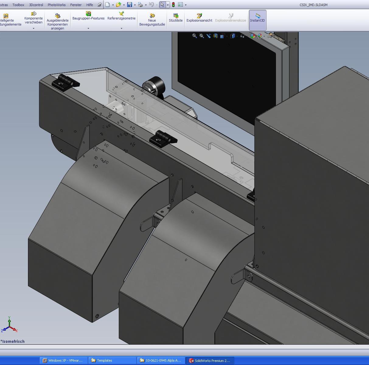

Hallo mal wieder,
Ich habe folgendes Problem;
Wenn ich in einer Baugruppe arbeite, erscheinen zum Teil die äusseren Gewindelinien von eingebauten Teilen in der Übersicht. Diese sind durch alle Flächen etc. sichtbar. Weiss jemand, wie ich diese ausblenden kann? Habe schon probiert über Beschriftungen, Details, Gewindedarstellung diese auszublenden, hat aber nicht funktioniert.
Habe nen Print hochgeladen, da sieht man es gut auf der linken Seite des Bilds, wie die Gewindelinien sichtbar sind.
Danke schon im Voraus.
Gruss Andreas

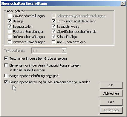

Hallo Andreas,
dein Weg ist schon richtig. Das hat Robert ja auch gesagt.
Aber du hast in der Baugruppe da noch einen Hacken den du entfernen mußt. Ich habe dir ein Bild anbehängt.
Ich find das allgemein eine Sauerei mit den Gewinden, wenn die durch alle Teile sichtbar sind. Das gibt`s in keinem System. Aber da sieht man halt die Entwickler in den USA. Denn sind die Gewinde einfach egal. Nicht wie bei uns mit unseren Normen und Vorgaben.
Ich hofe habe dir geholfen.
Grüße Blanda

Hallo Blanda,
Genau in diesem Menu habe ich mich verloren... Hab wahrscheinlich jedes Häckchen mal gesetzt und mal wieder entfernt, aber genau dieses habe ich nicht versucht. Da muss man auch zuerst mal drauf kommen. Auf diesem Wege funktionierts jetzt auch, vielen Dank!
Gruss Andreas

auch daran sieht man, daß es nicht pauschal möglich ist etwas zu erklären, wenn nicht doch einige Randbedingungen klar sind. Das diese Option sinnvoll ist (damit nicht jedes Dokument anders eingestellt ist), ist es bei uns standardmäßig so eingestellt. Schön das es jetzt bei Dir auch funkt. Direkt in der BG-Vorlage nachtragen und dann ist es demnächst immer so. Nur was macht man mit Altdaten.
Nun würde ich noch es bzgl. der Gewind so schalten, daß in der BG nur die Textur angezeigt wird (die scheint nicht durch) und in den ET's beides.
Die Vorlagen vernünftig und sinnvoll einstellen, ist bei SW sehr wichtig und das spart in der Zukunft viel Ärger (und Geld wegen Wartezeiten).
