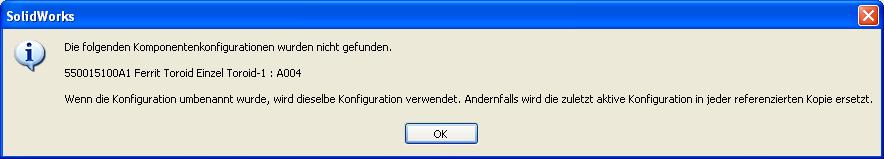

Hallo zusammen
wie bekomme ich diese Meldung
Die folgenden Komponentenkonfigurationen wurden nicht gefunden
wieder weg in Zeichnungen?
Außer das ich im 3D Modell die Konfiguration umbenenne....

es gab mal in einer Version einen Fehler, die diese Fehlermeldung hervorgebracht hat. Ich gehe richtig in der Annahme, daß Du die Zeichnung öffnest, die Fehlermldung kommt, Du das Dokument speicherst und es beim nächsten Öffnen wieder kommt.
Dann gibt es folgende Lösung:
Alle Ansicht in der Zeichnung kurzfristig auf eine andere Konfig setzten (von Standard auf vereinfacht), Dokument speichern und dann wieder öffnen und dann wieder auf die richtige Konfig zurück. Dann kommt die Fehlermeldung nicht mehr. Es gibt noch eine etwas einfachere / schnellere Methode, aber die ist etwas umständlicher zu erklären. Es ist ja jetzt nur ein Dokument betroffen.

ich vermute mal:
du hast in den optionen eingestellt, das referenzierte dokumente nur schreibgeschützt geöffnet werden
wenn du jetzt eine zeichnung oder baugruppe öffnest, kommt die fehlermeldung, weil irgendwann diese baugruppe, oder zeichnung mit dieser konfiguration erstellt wurde
wenn sie umbenannt wurde, kommt die richtige konfiguration, wenn sie gelöscht wurde, wird die letzte aktive konfiguration genommen
hier hilft nur speichern der baugruppe danach
jetzt hast du wahrscheinlich eine zeichnung mit baugruppe geöffnet, das bedeutet, du must dann noch die baugruppe öffnen, schreibrechte holen und dann die baugruppe wieder speichern
sollte eigentlich funktionieren
