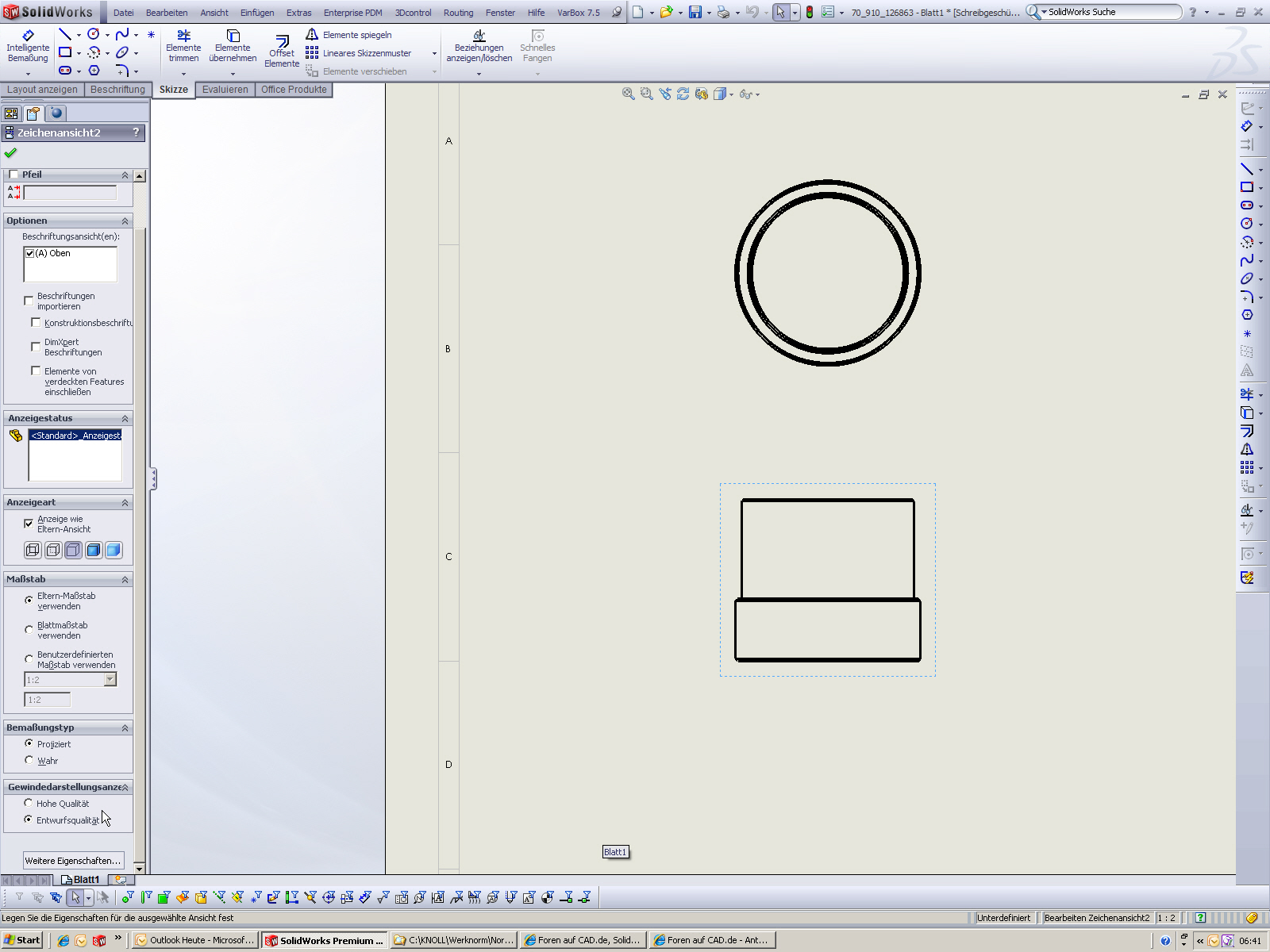

bin grade schier am verzweifeln mit meinem solid works 2009 sp3.
jedesmal, wenn ich versuche, in bestimmten ausbrüchen die schraffur zu verändern,
werden in einer oder manchmal sogar mehreren schon erstellten schnittansichten nur noch schon eingefügte mittellinien und kreuze angezeigt, der rest ist vollkommen verschwunden...
Kennt jemand von euch das problem und sogar die lösung dagegen?
Vielen dank schonmal!

ich weis nicht genau die Lösung. Aber ich hätte ein paar Ansatzpunkte.
Hast du schon versucht mit Strg+Q die Zeichnung neuaufzubauen?
Evtl. hilft es SWXSolidWorks einfach mal neu starten.
Oder verwendest du ganz exotische Schraffuren, da kann es zu problemen kommen.
Was du auch noch probieren kannst, ist die Darstellungsanzeige von Entwurfsqualitat auf hohe Qualität umschalten. Bringt ab und an auch was.
Grüße Blanda

Hallo Blanda,
kann ich nur Empfehlen.
1. Anzeigequalität für neue Ansichten auf hohe Qualität setzen
2. Anzeigequalität für Gewindedarstellung auf hohe Qualität setzen.
Die andere Einstellung führt immer wieder (um nicht zu sagen recht häufig)
zu Fehldarstellungen und eben nicht zu "What you see is what you get".
Damit sind viele Problem bei der Zeichnung beseitig.
MFG Robert Hess.
