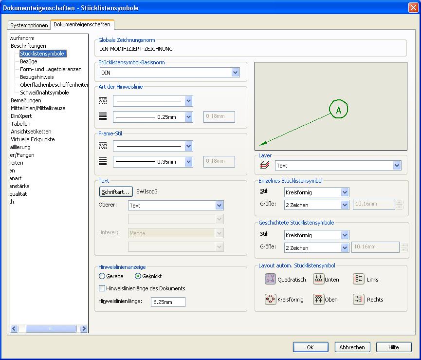

kann mir mal jemand bei folgendem Problem helfen.
Ich habe schon mit meinem Supprt gesprochen und konnte mir leider auch nicht weiterhelfen.
Er hat es mal an SolidWorks gesendet.
Problemdarstellung:
Sollsituation

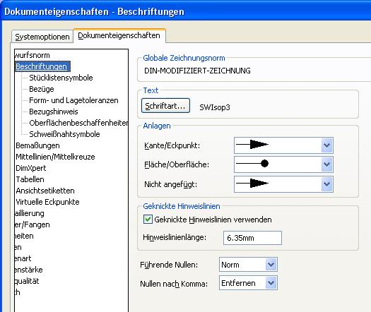

In den Dokumenteigenschaften sollen die Hinweislininen der Stücklistensymbole auf gerade gesetzt sein.
Obwohl in der übergeordneten Gruppe "Beschriftungen" in dem Feld "geknickte Hinweislinie" der haken bei "geknickte Hinweislinie verwenden" gesetzt ist.
Istsituation
Hinweislinie der Stücklistensymbole geht nach bestätigen der Dokumenteigenschaften mit OK immer wieder auf "geknickte Hinweislinie" zurück.
Leider habe ich noch nichts gefunden, wie man es umstellen kann.
Vielleicht habt ihr ja eine Idee.
Grüße!
Marco

Hallo Marco,
darfst du diese Änderung überhaupt speichern. Versuche doch einmal die Änderung in eine externe Datei zu speichern und dann diese Einstellung aus externer Datei laden.

Na klar, darf ich speichern.
Der Tipp von bbonisch war gut, bis jetzt zumindest.
Vorgehensweise:
Einstellungen so abgeändert, wie es sein soll und dann die Eigenschaften in externer Datei gespeichert.
Mit OK raus aus den Dokeig.
Wieder rein und externe Datei geladen Dokeig. gleich mit OK bestätigt und Vorlage (*.drwdot) gespeichert.
Neue Zeichnung und siehe da, es hält die Eigenschaft fest, die Hinweislinie vom Stücklistensymbol ist gerade.
Ob das immer so geht, kann ich nicht sagen.
Bei mir hat er die Einstellung jetzt zumindest richtig gespeichert.
