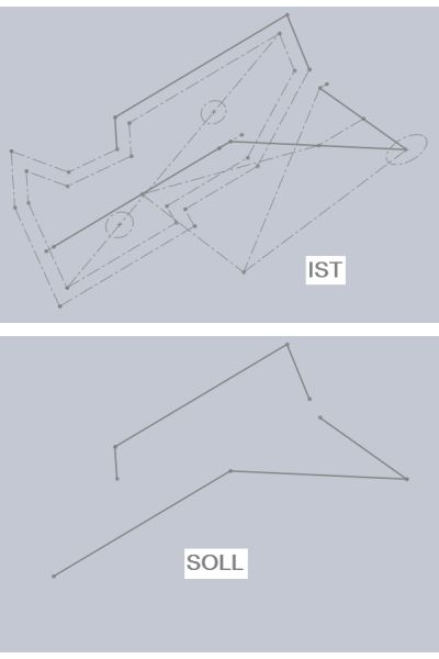

ich such jetzt schon seit gestern ob und wenn "ja" wie es möglich ist Konstruktionslinien bei inaktiver Skizze nicht anzuzeigen.
Ich zeichne gerade ein "Skizzengerüst" aus dem ich später ein paar Oberflächen ableiten will. Die Skizzen habe ich aus einer 2D-Konstruktion übernommen und auf "Konstruktionslinien" gesetzt. Alles was für meine Oberfläche relevant ist, ist dann wieder eine Linie.
Ist die Skizze jetzt unter "Ansicht-Skizze" sichtbar, sehe ich auch die ganzen stich-punktierten Konsruktionslinien. Dadurch leidet die Übersichlichkeit enorm. Löschen will ich die in der SKizze aber nicht, da diese ev. für andere Flächen relevant sind.

Du kannst die Skizzen entweder anzeigen oder ausblenden!
Teile von Skizzen oder bestimmte Linienarten können nicht mit SWXSolidWorks Bordmitteln ausgeblendet werden!
Ich würde an deiner Stelle die Konstruktionslinien , nachdem ich die relevanten Geometrien in seperate Skizzen übernommen habe, alle ausblenden!
Workflow
Die Konstruktionslinien als so eine Art Layoutskizze;von der werden die notwendigen Konturen ins neue Skizzen übernommen mit dem entsprechendem Befehl und die Layoutskizze danach ausblenden!

thx, hab's befürchtet ...
es ist nur so, dass ich schon eine Weile an dem Teil arbeite. Aber noch geht's ich werde Skizzen von einem Master ableiten und dann die paar Features die "schreien" korregieren.
