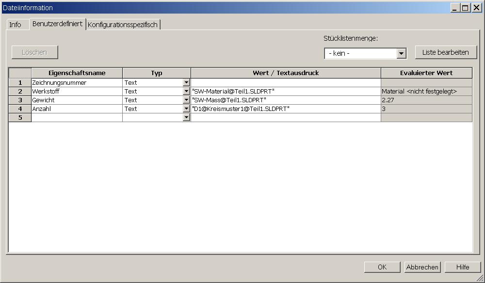

kann man in einer Zeichnung eine mathematische Berechnung ausführen?
Ich neheme z.B. zwei Maße aus der Zeichnung und addiere sie dann, oder multipliziere eine Zahl mit der Anzahl eines Kreismusters. (Die Anzahl Kreismuster bekomme ich auf die Zeichnung durch Modellelemente übernehmen.).

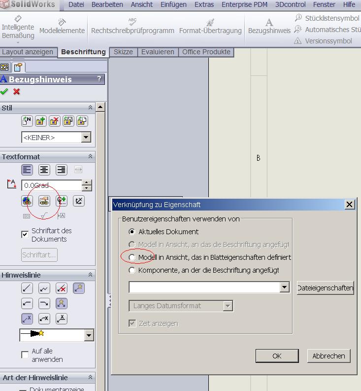

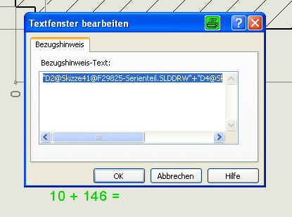

Hallo Pille,
im Modell in Dateieigenschaften definieren und diese Eigenschaft kannst du dann über Bezugshinweis auf der Zeichnung darstellen. (siehe Bilder)
Gruß bbonisch

Hallo bbonisch,
leider zeigt mir dann das Textfeld nur "Wert/Textausdruck" und nicht den "Evaluierter Wert" an.
Edit
Ok,Ok, ich hab es geschafft. Hatte @xxxx.sldprt vergessen gehabt.
Edit
Gruß Pille
