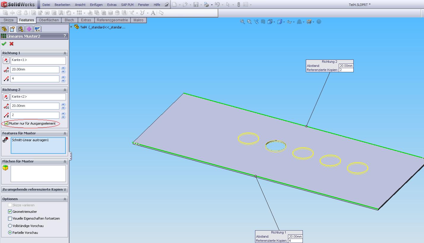

1.) Bei Richtung 2 kannst du "Muster nur für Ausgangselement" anhaken, ist dies nicht angehakt so werden die Teile aus der 1. Richtung in die 2. Richtung mit einbezogen.

nur um sicher zugehen. Hier ein Screenshot der Einstellung für das Mustern im Einzelteil. Der Haken bewirkt dann daß es nicht zu einer Doppelbelegung der mittleren Bohrung. Wenn Du dann in der Baugruppe "Featuregesteuert" Musters gibt es kein Problem. So denke ich meinte es auch goofy_ac.
MFG Robert Hess.
MFG Robert Hess.
Hi Robert,
der Haken ist eigentlich nicht das was Du hier beschreibst, nimm mal eine senkrechte Richtung zur ersten Richtung, dann siehst Du wozu er da ist.
