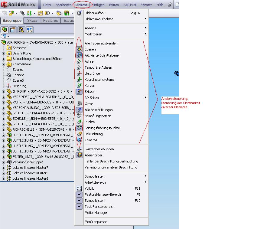

ich habe Entwurfsgeometrie aus einem Maßkonzept(ein sich kreuzender Linienhaufen) in einer Skizze und möchte das auf eine Zeichnung bringen. Die Bemassungen kann ich aus der Skizze übernehmen, aber alle Linien werden nicht dargestellt.
Operationen wie Thin Feature scheitern wegen der sich kreuzenden und offenen Geometrie in der Skizze.
Hat einer eine Idee, ob es wirklich gehen könnte über irgendeine Einstellung in den Optionen?

kann man nicht auf die Skizze im Featurebaum klicken und "einblenden" sagen??

Hmmh ... Schaut aus als ob das funktioniert ...
Wäre ja recht einfach dann ...
D A N K E !!!

genau so funktioniert auch das Einblenden der Biegelinien, wenn man das Blechteil auf das Blatt "zieht" und in weitere Ansichten "Abwicklung" wählt, die Konfig automatisch standardmäßig "SM-Flatt Pattern" im Modell erstellt wird und die Skizze der Biegelinie in dieser Abwicklung eingeblendet wird. Eine Vorraussetzung dafür ist, daß unter der Ansichtensteuerung die Skizzen nicht ausgeblendet sind, da man dan ja nicht in der Ansicht sieht das die Skizze im Faeturebaum eingeblendet ist.

Ansichtensteuerung ?

Kann man auch nur Skizzen übernehemn, um in der Zeichnung zu Bemassen

(Globale)Steuerung der Sichtbarkeit der Elemente in Modellen oder Zeichnungen. Wird u.a. über das Pull-Down Menü "Ansicht" gesteuert.
Das zusammengesetzte Wort war jetzt ne Eigenkreation. Ich versuche möglichst das Vokabular von SW einzusetzen (auch wenn es nicht immer Glücklich gewählt ist) s. Bild.
Man kann es auch über das "Head-Up Menü steurn. Das ist die Begrifflichkeit mit "Elemente einblenden/ausblenden" etwas besser gewählt.
