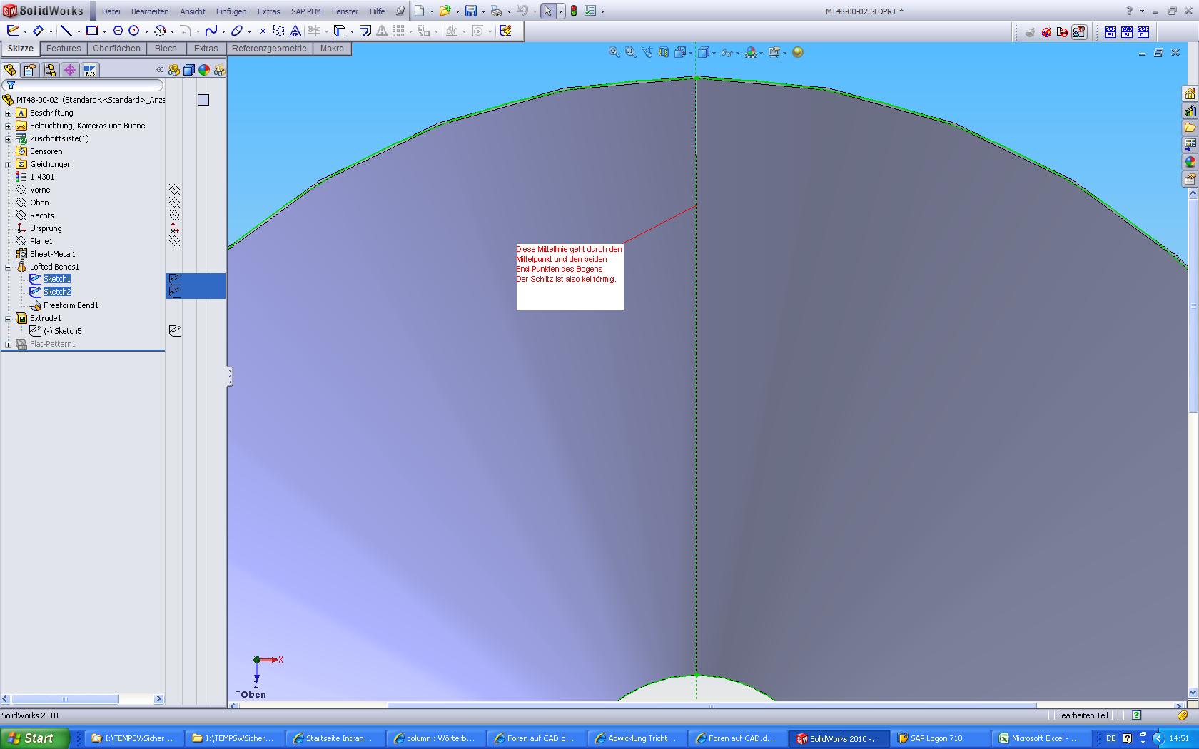

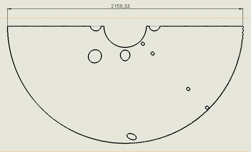

Hallo Kollegen,
in meinem Arbeitsalltag beschäftige ich mich mit Blechen und deren Abwicklungen. Heute aber habe ich folgendes erlebt (siehe Anhang) und finde keine Antwort darauf.
Ich habe einen Trichter konstruiert und abgewickelt. Der Halbradius verläuft wie eine Welle und die Amplitude steigt, je weiter nach rechts kommt. Eigentlich sollte es einfach ein Radius sein.
Im Bild ist es schlecht zu sehen, man sollte Trichter abwickeln um zu sehen. Erstelle mit SWX2010.
Woran kann das liegen?
Andreas

Hallo Andreas,
das mit der Amplitude liegt an der Position der Bohrung (genau habe ich mir das nicht angeschaut, wenn Du die Bohrung unterdrückst sieht man ja das es an dieser vermutlich unteren Bohrung liegt, dicke Null?).
Das es kein Radius ist sondern ein Bogen leigt an der Art wie Du den Trichter konstruiert hast. Ich habe es mal so gemacht, daß es ein Radius beim Abwickeln ist (endweder ist es im gebogen Zustand ein Radius und im abgewickelten Zustand dann ein Bogen oder umgekehrt). s. Bild als Hinweis. Hoffe Du kommst mit den Info's klar.
MFG Robert Hess.
