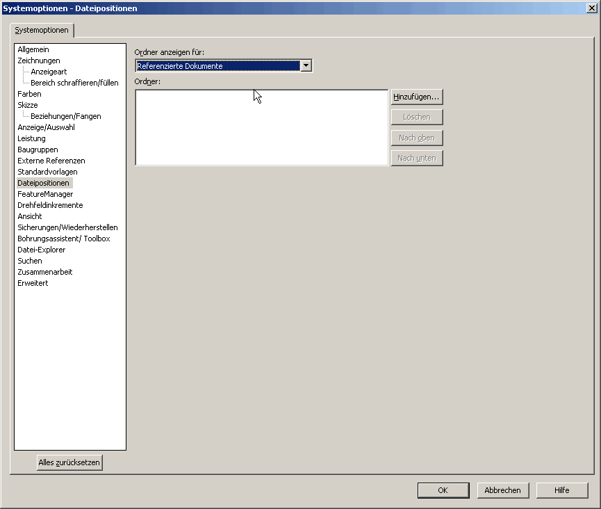

wir wollen uns einen kleinen Server zulegen. Jetzt habe ich festgestellt, daß wenn sich die Pfade ändern die vorhandenen Baugruppen Fehler aufzeigen, da die Referenzen nicht mehr stimmen.
Wie ist denn die Vorgehensweise, wenn der Pfad geändert wird? z.B. von d:\caddaten in y:\caddaten. Ohne daß dann die Baugruppen nachgebessert werden müssen. Gibts hier etwas komfortables???
Ich habe nix gefunden und bitte um Eure Hilfe.

Das ehemalige D Laufwerk umbenennen und das Serverlaufwerk als D mounten.

Starte die Baugruppe vom neuen Verzeichnis und wenn SWXSolidWorks nach Daten fragt, klicke zum richtigen Pfad und alles wird wieder gut!
Einen Workflow, um das zu automatisieren gibt es meines Wissens nicht.

hab ich zwar noch nie selber gemacht, aber es müsste auch funktionieren, wenn du das neue Verzeichnis y:\caddaten in die Suchordner in den Systemoptionen/Dateipositionen-Suchordner einträgst.

wenn Stefans Trick dann funktioniert, noch einmal den Solidworks-Taskplaner über das neue Verzeichnis laufen
lassen und alle Dateien aktualisieren. Dann müsste es doch eigentlich klappen. Kanns leider nicht ausprobieren,

wen Du "Referenzierte Pfade" meinst Stefan, dann muß auch der Haken gesetzt werden, daß diese auch maßgeblich angewendet werden.
S. Optionen - Externe Referenzen - Referenzierte Dokumente.
Suchoptionen sind für Windows Search bzw. SolidWorks-Suche gedacht.
Jupp, genau den meinte ich, gut dass ihr auspasst. Ich konnte vorhin nicht nachschauen, wie das genau hieß, weil die 2011 Beta 1 gerade installiert wird
