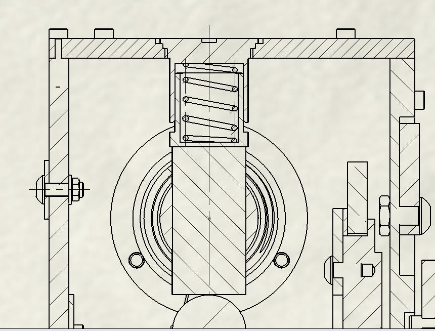

Huhu,
ich bin neu hier und habe bereits das Forum durchstöbert, aber leider noch keinen Hinweis auf meine Frage gefunden. Ich nutze Solidworks jetzt schon seit ein paar Jahren, und immer wieder nervt es mich wenn man Gewinde selbst darstellen muss und der gleichen, aber so ist das halt :-) . Am meisten stört es wenn man eine Detailansicht macht von dem bereits selbst nachgefummelten Ansichten und in der Detailansicht ist dann nur das ursprüngliche zu sehen. Also ohne mein gezeichnetes. Ihr wisst ja sicher was ich meine. Kann man das denn irgendwie einstellen das der einfach nur eine vergrößerte Kopie erstellt, von dem was ich bereits gezeichnet habe? Ich finde einfach nichts im Internet dazu und auch nichts in den Einstellungen.
Ich danke euch schon mal.
Ich habe SWXSolidWorks 2008
mfG Heinzus

...und immer wieder nervt es mich wenn man Gewinde selbst darstellen muss und der gleichen, aber so ist das halt :-) . Am meisten stört es wenn man eine Detailansicht macht von dem bereits selbst nachgefummelten Ansichten und in der Detailansicht ist dann nur das ursprüngliche zu sehen. Also ohne mein gezeichnetes. Ihr wisst ja sicher was ich meine...
Hallo Heinzus,
willkommen im Forum.
Ich verstehe nicht was Du meinst
Gewinde selbst darstellen - was meinst Du damit? Funktioniert das Einfügen der Gewindedarstellung nicht mehr?
Kannst Du vielleicht mal ein Beispiel hochladen?
Welches ServicePack verwendest Du?
Du arbeitest schon mehrere Jahre mit SolidWorks - auch schon mit mehreren SolidWorks Versionen? Hast Du die Vorlagen immer konvertiert?
Was bedeutet nachgefummelt?
Kannst Du vielleicht mal einen oder zwei Screenshots hochladen?

Also:
Ich arbeite seit 2007 mit SWXSolidWorks 2007 und ab 2008 mit dem SWXSolidWorks 2008. Sp habe ich jetzt Sp0 (ist wohl fatal :-) )
Ich habe damals mal das mit dem Gewinde einfügen gemacht und da kam nix sinnvolles bei raus, also habe ich das in den letzten Jahren einfach sein gelassen. Kannst mir ja vllt. eine Anleitung geben, wie es funktioniert, vielleicht mache ich auch was falsch. Die Ansicht die ich hochgeladen habe, ist quasi der unbearbeitete Schnitt meiner Hauptansicht. Damit du mal siehst was da bei raus kommt :-) .
Ja mit dem nachgefummel meine ich, wenn ich den Bohrungsassistenten verwende, zeigt er mir trotzdem !ALLE! Gewinde falsch oder garnicht dar (in der Zeichnung) und dann darf ich jedes Gewinde mit Hand nacharbeiten (alle meine Kommilitonen auch)..
Bin gespannt auf die Antwort ^.^
mfG Heinzus

Ich gehe davon aus, dass das Problem nur bei Baugruppenzeichnungen auftritt - Teilezeichnungen werden korrekt dargestellt?
In der Baugruppenzeichnung:
Gewindedarstellungen musst du über "Modellelemente, Beschriftung, Gewindedarstellung" machen. In der Zeichenansicht sollte "Gewindedarstellungsanzeige" auf "hohe Qualität" eingestellt sein.
Gewindedarstellungen scheitern häufig am Betriebssystem (z.B. XP-Home-Version) Grafikkarte o.ä. - da du in deiner Systeminfo leider keine Info hinterlegt hast  , kann man da natürlich nur raten ...
FB

Hallo Heinzus,
ich habe in den letzten zehn Jahren mit SolidWorks noch nicht ein Gewinde nachgemalt
Auf den ersten Blick: Dein Schnitt verläuft nicht durch die Achsen der Bohrungen/Bolzen.
Sind die Gewindedarstellungen (Beschriftungen) im 3D überhaupt eingefügt?
Für weitere Aussagen musst Du dann doch das Modell und die Zeichnung hochladen - Ferndiagnose ist doch etwas schwieriger als man denkt - vielleicht liegts aber auch am Wetter: das gibt eine trüben Schleier auf der Glaskugel (ähnlich wie bei den Lottozahlen  )

Hiho,
ich habe eben mal die genannten Daten angefügt. Aber irgendwie wurden die noch nicht angezeigt, vielleicht kommt das jetzt mit dem Text hier. Ja mit dem Gewinde einfügen habe ich das immer genauso gemacht, aber es ändert sich garnichts dran. Es bleibt so eine Baustelle wie auf dem Bild. Das ist echt ärgerlich, das kostet Zeit wie verrückt, die ich leider nicht habe.
mfG Heinzus

Wenn du das Problem immer hast, mach' doch einfach ein Abstrakt - Gewindebolzen mit Platte mit Innengewinde - und stell' uns das einfach rein; so GEHEIM kann das ja nicht sein   - dann können wir mal drauf schaun ...
Die Beschriftungen eingefügt? meinst du das er die mir anzeigt?
ja! Die Gewindedarstellung wird ja auch über "Beschriftungen einfügen" eingefügt.
Also ich habe (der Leistung wegen) die anzeige auf vereinfacht gestellt. Das aber schon immer, meinst du es liegt daran?
Du hast doch auch schon immer das Problem - oder?

Hallo Heinzus,
Du kannst ja mal schnell eine andere BG modellieren. Mit dem BA ein paar Löcher bohren, ein oder zwei Schrauben einbauen und eine Zeichnung davon machen...
Bei mir sieht das immer so aus: Schnittbild

TestPlatte.rar
So,
ich habe das mal eben fix gebaut und muss zugeben das er diesmal das Gewinde im Bauteil darstellt. Finde ich echt klasse. Wahrscheinlich geht das bei kleinen Baugruppen noch , weiss der geier..
Aber das Gewinde der Schraube ist immer noch nicht da. Schaut selbst, ich hab sicher was falsch gemacht, was ich die ganzen Jahre schon falsch mache.
mfG Heinzus

kann es sein, dass deine Baugruppe in der Zeichnung nur reduziert geladen ist. Ich kenn das Problem nämlich nur, wenn das der Fall ist (zu erkennen an der blauen Feder links im Feature-Manager). Wenn dem so ist, dann Rechtsklick und Reduziert auf Vollständig darstellen.
Grüße Roland

So, jetzt hab' ich die Datei geöffnet und nach dem Standardverfahren die Gewindedarstellung hinzugefügt - dummer Weise übernimmt SWXSolidWorks die Gewindedarstellung nicht in die Baugruppe; man muss über Modellelemente, Beschriftung, Gewindedarstellung die Komponenten oder die gesamte Baugruppe auswählen und in die gewünschten Ansichten übernehmen.
Hoffe es hilft ...

Hi Roland,
nein, leider nix reduziert. Alles in Ordnung. :-)
So, ich habe das vorher auch so gemacht, und eben da geht es ja nicht. Also 1:1 so wie du es machst, mach ich das auch. Deswegen ärgert es mich ja so mit dem Gewinde das es nicht geht.
mfG Heinzus

Hallo Heinzus,
grundsätzlich muß mal festgehalten werden: Gewindedarstellung in den Zeichnungen geht. Ob nun von einem ET oder auch von einer BG (über einfügen - Modellelemente - gewinde). Wichtig ist es die Regeln oder Randbedingungen einzuhalten. Wenn jemand z.B. meint man kann über Ansicht mal eben alles ausschalten und sich wundert wo seine Gewindedarstellung ist, der wird damit immer ein Problem damit haben. Das bezieht sich jetzt nicht unebdingt auf Dich Heinzus. Aber zu 99% ist es ein Anwender-Problem und nicht ein SW-Problem.
MFG Robert Hess.
