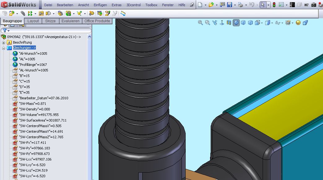

ich habe eine Baugruppe mit diversen Konfigurationen für unterschiedliche Produktausführungen erstellt. Über Formeln und benutzerdefinierte Eigenschaften (Reiter) kann ich mir das gwünschte Produkt erzeugen. Nach diesem Schritt will ich nun das erzeugte Produkt mit diesen eingegebenen Daten in einer neuen Konfiguration "festhalten", um davon eine Zeichnungsableitung zu machen. Das habe ich versucht, auch mit Excel-Tabellen, bin jedoch nicht richtig zum Ziel gekommen.
Wer weiss, was ich beachten muss, wenn ich Konfigurationen, Gleichungen, benutzerdefinierte Eigenschaften und die Konstruktionstabelle (Excel) miteinander kombiniere?
