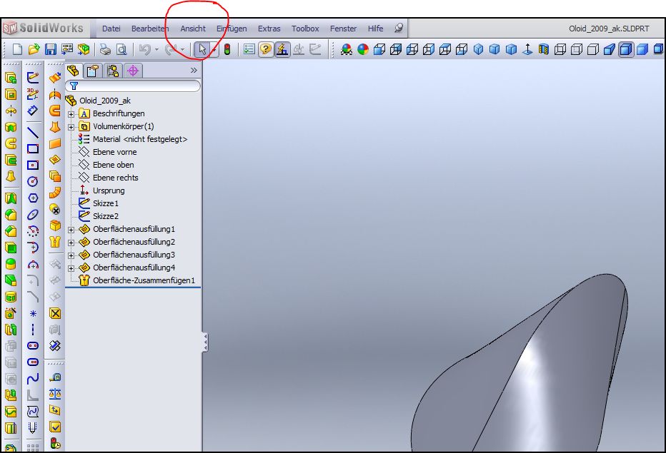

weiß jemand wie und wo man in Solidworks (2009) die Linienart der Lichtkanten im Modell einstellt? Die im Bild dargestellt Linie ist bei mir immer eine Strich-Punkt-Punkt-Linie.
Wenn ich in der Registry nun den kompletten Solidworksordner bei currentuser lösche, und dann ein Solidworks starte bekomme ich für solche Kanten auch eine "schöne" durchgezogene Linie (bei gleichem Modell).
Wo kann ich diese Linienart einstellen?
Natürliche könnte ich mit einem jungfräulichen SolidWorks alles wieder neu einstellen, das will ich aber nur ungern machen.
Vielen Dank für eure Tipps.

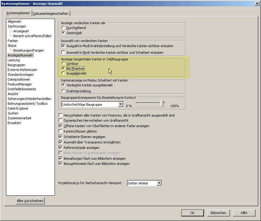

guckst du Systemoptionen-->Anzeige/Auswahl-->Anzeige tangentialer Kanten in Teilen...-->von Phantom auf Sichtbar stellen!

Hallo Stephan,
ist eine Systemoption im Bereich Anzeige, siehe Bild.

unter dem Menu Ansicht_Anzeige kannst Du es auch für jedes Part
einzeln umstellen!

vielen Dank für die Infos. Das geht bei mir natürlich auch so.
Manchmal kann es so einfach sein!
