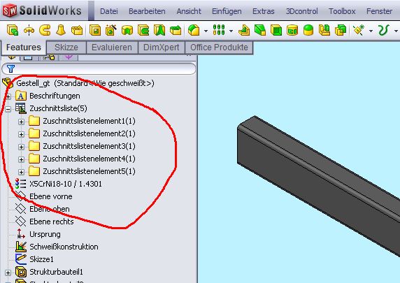

Hab probleme mit meiner Zuschittliste.
Die Maße stimmen nicht immer mit der Zeichnung überein.
Am besten ihr seht selbst.
Danke schon mal im Voraus.
Lg
Martin

In dem Featurebaum auf Zuschnittsliste, RMK auf das Zuschnittselement 2 (die kleinen Platten) und dort auf die Eigenschaften. Es sind keine Variablen eingetragen, im Gegensatz zu dem Zuschnittselement 1.

Hallo Martin,
habe Deine Baugruppe umgebaut und die gewünschten Eintragungen erhalten.
Wichtig ist, dass die in der Zuschnittsliste entstehenden Teile mit rechtem Maus-Klick in "Zuschnittslistenelemente" (siehe Bild) gewandelt werden.
Schönes Wochenende
Grüße aus Süddeutschland
Günter

Hey,
danke für die schnelle Hilfe .
Waren echt ein paar blöde Fehler.
Lg
