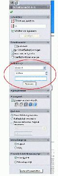

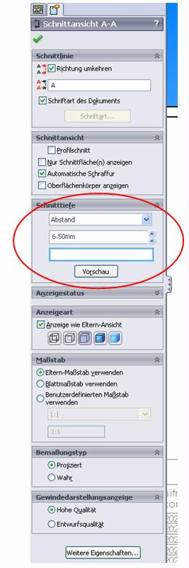

Hallo MPunkt,
es gibt im Menü für Schittansichten das Untermenü "Schnitttiefe". Dort kannst du den Abstand ausgehend von deiner Schnittebene angeben, wie weit der Schnitt gehen soll. Vielleicht ist das was für dich?
