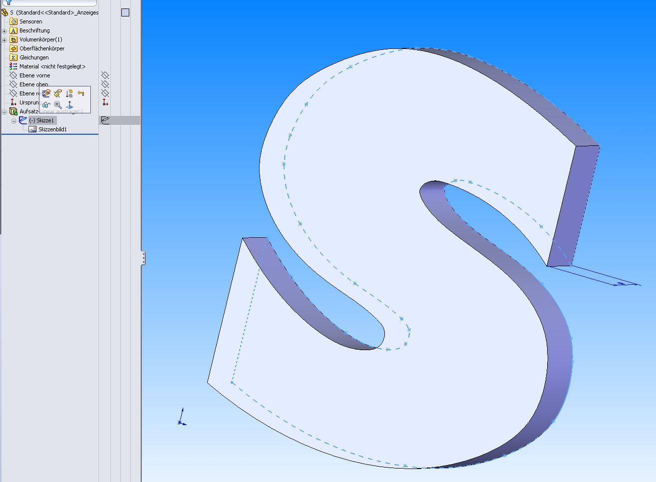

Ich suche eine Möglichkeit das im Bild gezeigte S als Skizze zu übernehmen.
Habe schon versucht es auf die Zeichnung zu bringen und mit Hilfe von Spline nachzumalen. Leider klappt es nicht wie gewünscht. Ich bekomme immer wieder Beulen.
Es ist ein S, speziell für eine Firma. Es jibbt S nicht als Schrifttype.
Hätte nicht gedacht das S mich mal so traurig macht.

Wo ist das Problem?
2Linien und 2 Splines
Mit Krümmungskämmen die Beulen rausarbeiten. Findest Du auf der rechten Maustaste bei markiertem Spline.
Dein Foto fügst Du natürlcih vorher als Skizzenbild ein und "paust" dann ab.
Gruß, der Teddibaer

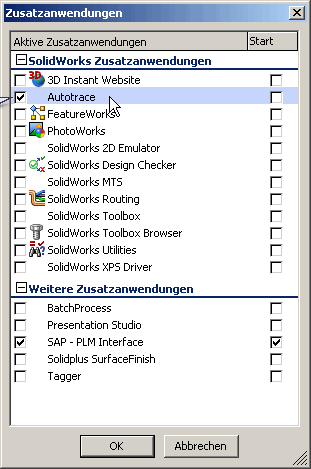

Hallo Walter,
du kannst es mit dem AutoTrace versuchen, ist als Standardzusatzanwendung zu aktiviern, bevor du dein Bild als Skizzenbild einlädst, dann hast du auf der zweiten Propertymanagerseite des Bildes die Nachverfolgung. Aber typischerweise ist es wesentlich effizienter das selbst mit ein paar Splines nachzumalen. Du musst nur dicht genug ranzoomen und möglichst kleine Abstände zwischen den Splinestützpunkten machen, anbei dein S, hab ich in knapp 1 Minute nachgeklickert. Wie gesagt, wenn das genauer sein soll einfach die Stützpunkte enger setzen.

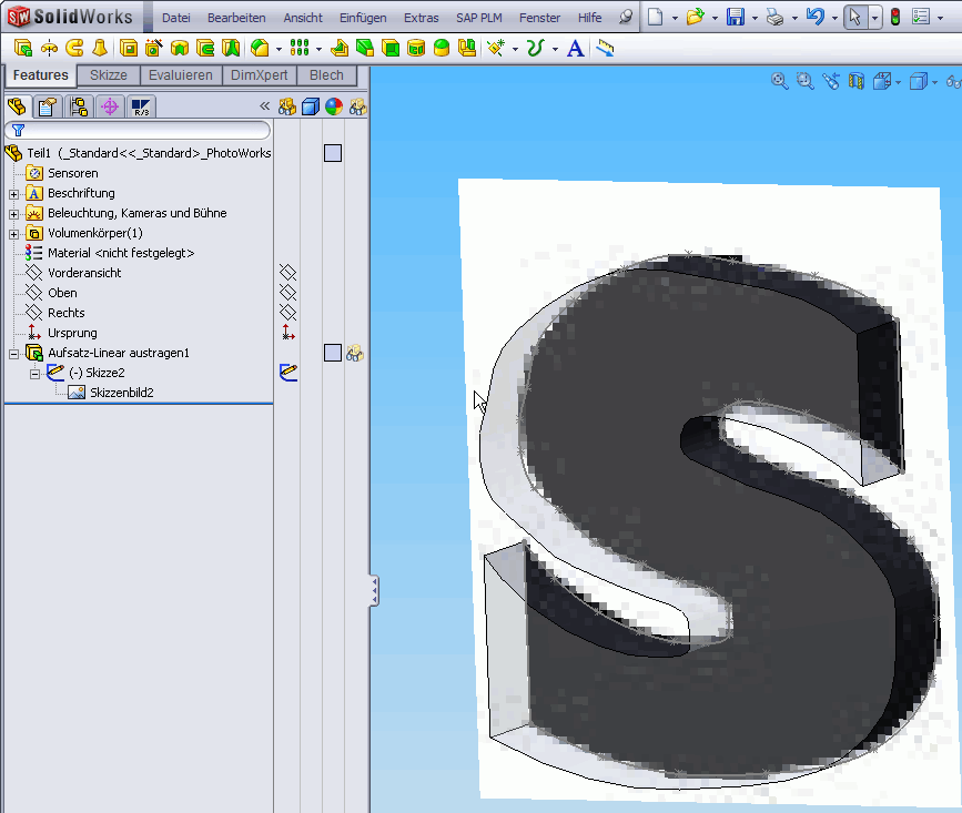

... und auch noch ein Bild dazu.
Ich muss Stefan etwas widersprechen. Nur in den Bereichenwo umgelenkt wird mehrere Stützpunkte, ansonsten  .... laufenlassen, wird einfach glatter.
Meins ist noch nicht "feingetunt".
Gruß, der Teddibaer

erstellt am: 01. Jul. 2010 14:32    Editieren oder löschen Sie diesen Beitrag!  <-- editieren / zitieren -->   Antwort mit Zitat in Fett Antwort mit kursivem Zitat    Unities abgeben: 1 Unity (wenig hilfreich, aber dennoch)2 Unities3 Unities4 Unities5 Unities6 Unities7 Unities8 Unities9 Unities10 Unities
S geht vorwärts.
Danke für die schnelle Hilfe. Die Modelle sind auch noch recht buckelig und huckelig.
Das ist der Effekt der mich bei den Spline störte, sprich so sah S auch bei mir aus.
Teddibaer'S ist das schönste, ich werde S mal so versuchen.

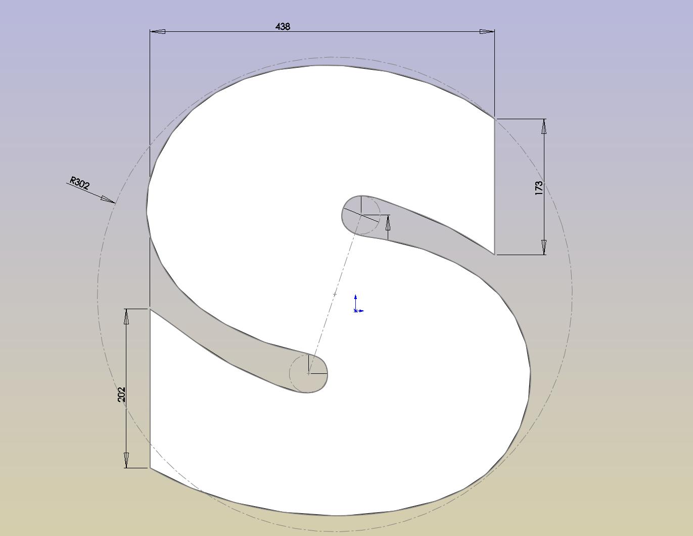

erstellt am: 01. Jul. 2010 14:57    Editieren oder löschen Sie diesen Beitrag!  <-- editieren / zitieren -->   Antwort mit Zitat in Fett Antwort mit kursivem Zitat    Unities abgeben: 1 Unity (wenig hilfreich, aber dennoch)2 Unities3 Unities4 Unities5 Unities6 Unities7 Unities8 Unities9 Unities10 Unities
Da gucke einer schau!
S hat geklappt. Teddibaer hatte recht.
Anfangs habe ich versucht mehrere Splines aneinander zu heften und mit tangential zu verknüpfen. Diesmal wars nur ein Spline.
Ich habe die großen Biegungen mit wenig Punkten generiert und im Umschwung mehr Punkte eng aneinander. Die Spline lies ich links richtig weit auslaufen und die "harten" Schnitte sind danach mit senkrechter Linie und Trimmen konstruiert.
Dann habe ich mir einen Kreis um die engen Kurven gelegt und die Spline so gezogen, bis sie fast tangential war.
Et voilà la S. Mir gefällts ganz gut. Wenn mich morgen der Pfeffer Stechen sollte verbessere ich'S noch mal.

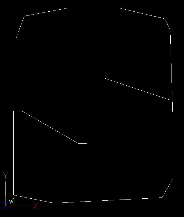

Ich will S noch mal ansprechen.
Ich habe versucht mit dem Toll eine DXF zu erstellen, aber bekomme nur das folgende Bild: siehe Anhang.
Was kann man dort alles einstellen?
Als zweites nochmal die Skizze, Ich habe die Kreis gleich gesetz und sogar ein bissl bemaßt.
Danke an alle Helfer, so macht S Spaß.
