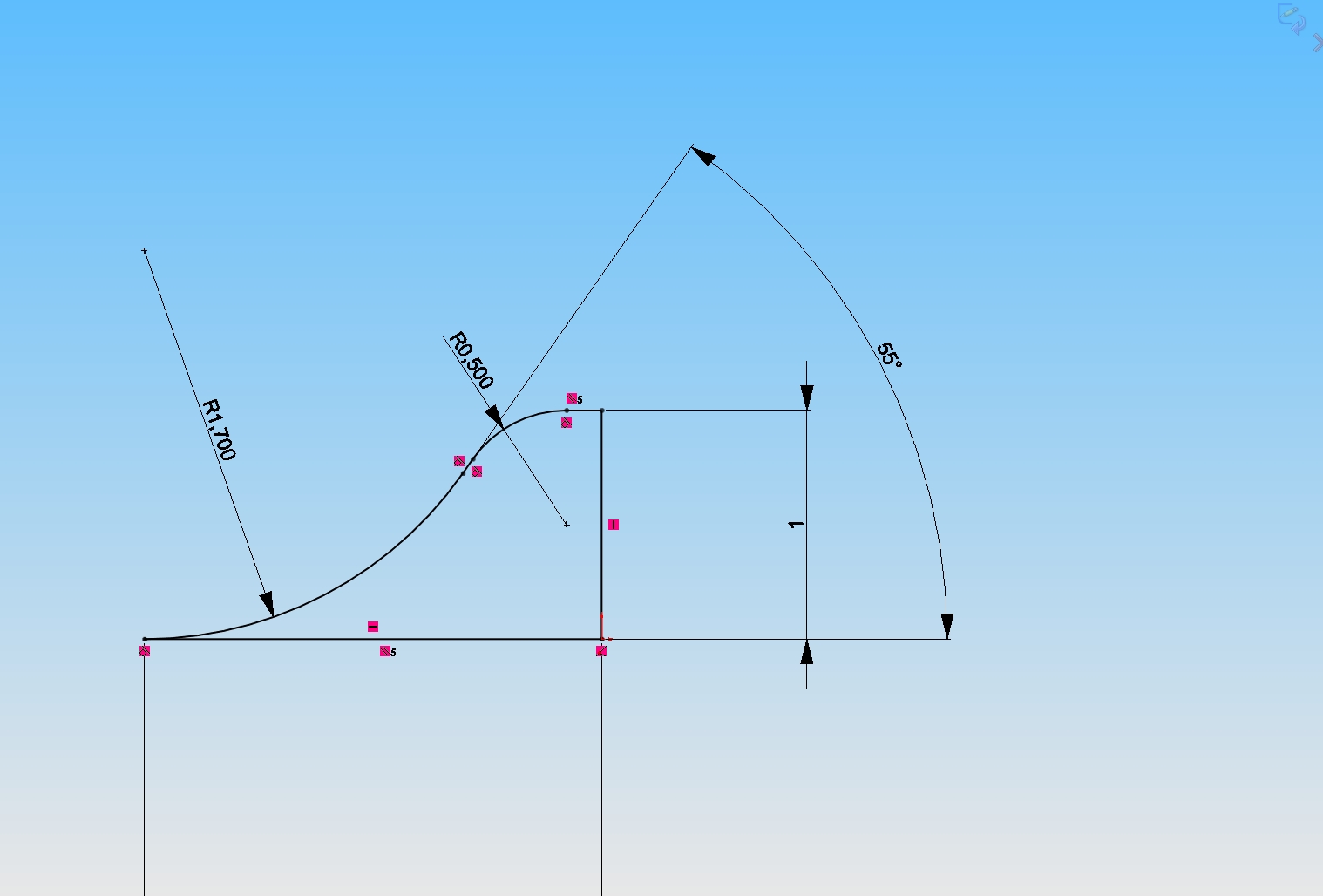

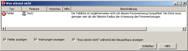

ich hätte da ein kleines Problem mit dem Feature Formwerkzeug für Bleche, habe auch schon im Form rumgeschaut, aber keine Lösung gefunden.
Also ich wollte mir ein Werkzeug erstellen (1mm eindrucktiefe) für eine Blech (1,2mm stark), klappt soweit ganz gut, nur wenn ich es auf der Bibliothek einfpügen will, kommt folgender Fehler (siehe Bild). Kann mir vielleicht einer Helfen dieses Problem zu lösen?

Hallo Joscha,
in dem Formwerkzeug befindet sich wahrscheinlich ein Radius der kleiner
als 1,2 mm ist oder vielleicht eine scharfe Kante. Wenn du vielleicht einen
Screenshot oder sogar das Formwerkzeug einstellen könntest, kann man den
Fehler noch genauer entdecken und ausmerzen.

Hallo Joscha,
die Fehlermeldung beschreibt ganz genau die Ursache. Mehr kann ich mir im Moment nicht vorstellen. Wenn Du weitere Hilfe benötigst, kannst Du deine Teile ja mal hochladen.

Ok hab das Teil mal hoch geladen, kann es sein das die Radien an den Aussenkanten (die Radien im Feature) größer als 1,2mmm sein müssen?
(die .txt Endung von der Datei löschen)

Jau an den Feature Radien hats gelegen, wie krich ich das denn dann hin das ich den Stempel nur 1 mm in das Teil eindrücke?

Hallo Joscha,
habe das Werkzeug angewendet bei einem 0,5 mm Blech, siehe Bild.
Die Fehlermeldung sagt, dass an dem Werkzeug ein kleiner Radius ist als die Blechdicke. Jetzt musst du dich entscheiden. Entweder die Blechdicke reduzieren oder den Radius am Werkzeug größer(gleich)als die Blechdicke wählen.

den Stempel (Werkzeug) nur 1mm hoch ausführen.

Hallo Joscha,
Original erstellt von Joscha P.:
Du must die Seitenkontur in solch einer Form gestalten, dann klappt es.
Du kannst auch die Radien tangential ineinanderlaufen lassen, aber ist
wahrscheinlich bei deiner Kontur etwas aufwändig.

Super danke für eure Hilfe! Klappt wunderbar

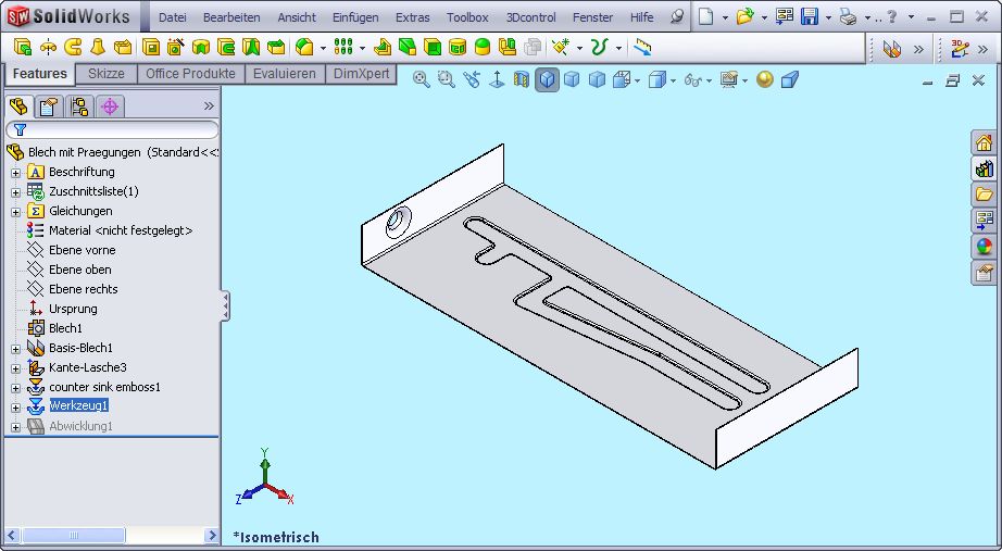

Blech1,2mitPraegungen.zip
anbei mein Versuch.
Du hast das Werkzeug durch bemaßung positioniert, lösche diese in der Skizze dann kanst Du die Skizze frei bewegen und dann über Winkelbemaßungen wieder positionieren.
Das ist nicht ganz richtig. Mich hat die selbe Frage beschäftigt und ich habe eine Lösung gefunden.
Einfach den zu kleinen Radius im Formwerzeug als "zu entfernende Fläche" markieren.
Hintergrund: SWXSolidWorks versucht den Formradius auch auf der anderen Seite des Bleches auszuführen (Radius innen = Radius aussen - Blechstärke). Wenn der Formradius aber kleiner ist, als die Blechstärke kommt bei dieser Berechnung ein negativer Radius heraus. Das geht natürlich nicht.
Entfernst du aber das Material, muss SWXSolidWorks gegenüber keinen Radius erzeugen, somit wehrt es sich auch nicht dagegen.
