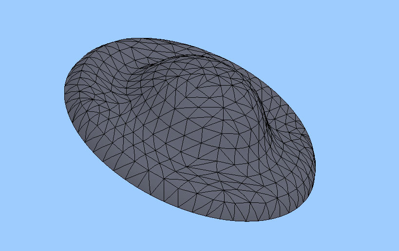

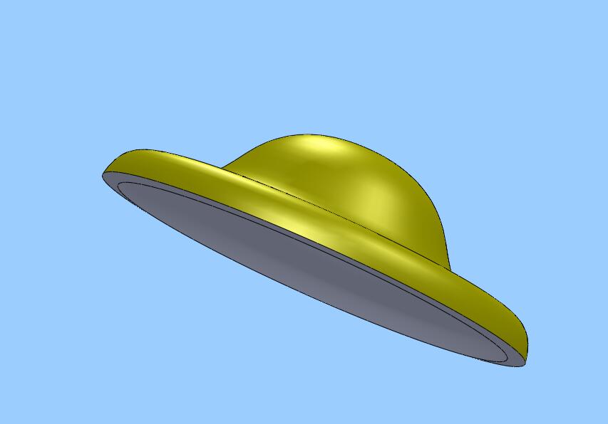

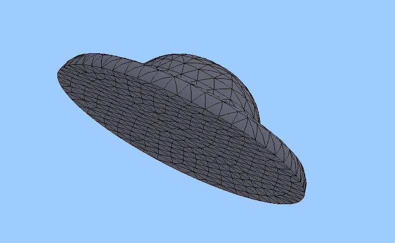

Hallo und danke für die Idee!
Ähnliches hatte ich auch schon probiert, jedoch ist es wirklich nicht einfach aus dem STL-Format die Knotenpunkte zu isolieren. Aber das ist genau das wo ich hin möchte. Nämlich nur eine Oberfläche (und die kann man ja gezielt bei STL exportieren) als Punktwolke für eine akustische Simulation zu erportiern.
Ich hab es danach mit dem Vernetzer der statischen Studie probiert und binn dann aber stecken geblieben.
Als Beispiel und zur Anregung habe ich mal noch Bilder angehängt um das Problem zu verdeutlichen (und auch meine bisherigen Misserfolge). Aus dem in den Bildern gezeigten Körper möchte ich die eine Aussenfläche in eine Punktwolke mit x/y/z-Koordinaten isolieren. Am besten noch in Punke mit gleichem Abstand.
Weiss vielleicht jemand ob es einen externen Konverter für bestimmte Exportformate gibt? Sowas wie "surface2point"?
Danke schon jetzt für weitere Ideen,
Christian.
P.S. Solid Works 2009 auf Windows Vista

Sorry,
das mit den Bildern hat offensichtlich nicht so funktioniert. Ich denke mal der Umlaut war das Problem und habe deshalb die Bilder umbenannt und nochmal eingestellt.
