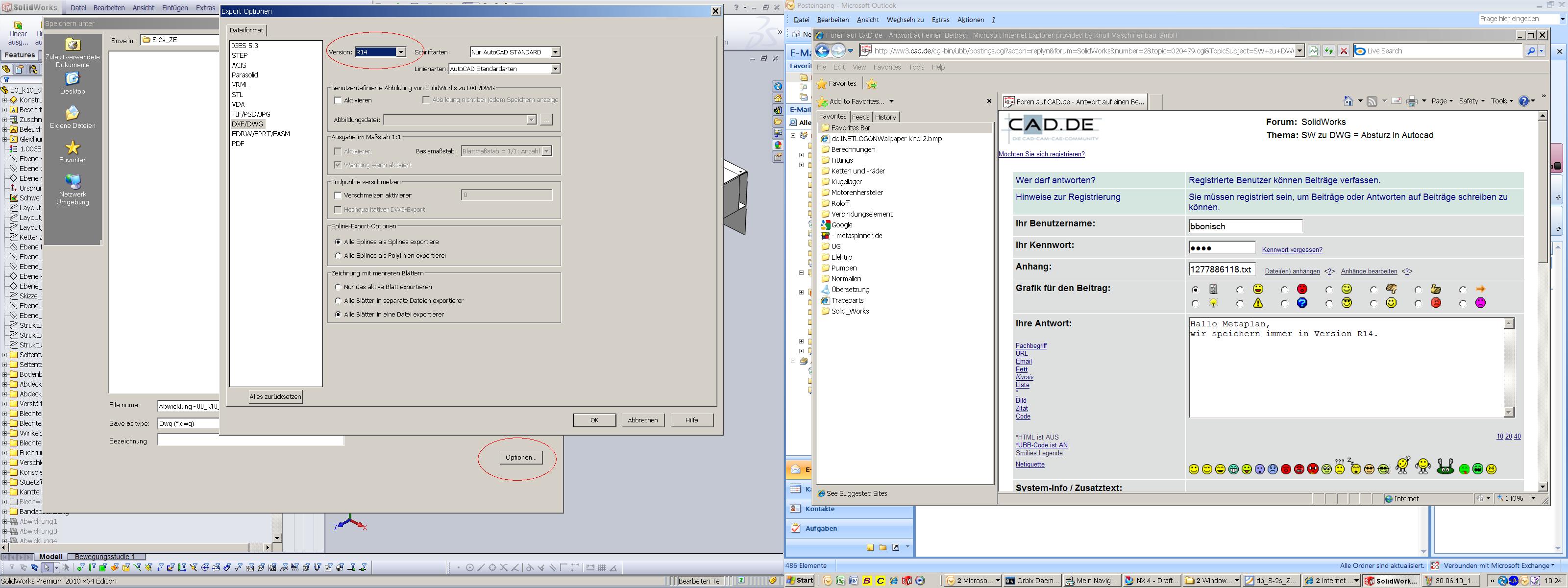

Ich habe ein Problem und hoffe ihr könnt mir helfen.
Ich habe 2 Balkontürme komplett in SW konstruiert mit allen Bauteilen
aber ohne Schrauben. Aus der Baugruppe habe ich dann die benötigten Zeichnungen erstellt.
Nun ist es so das bei uns im Metallbau die wenigsten Firmen etwas mit 3D Daten anfangen können
und sie brauchen die Zeichnungen im Dwg oder Dxf Format. ACAD ist das am meisten benutzte Programm.
Wenn ich jetzt die Zeichnungen als Dwg oder Dxf abspeichere kann ich diese Problemlos im DwgEditor
öffnen. Aber wenn ich diese mit AutoCad öffnen will kommt der kritische Error.
Auch wenn ich die Zeichnung im DwgEditor neu abspeichere ändert das nichts.
Witzigerweise funktioniert die eine oder andere Zeichnung und wieder andere bedeuten Error.
Wie muss ich vorgehen damit ich die Zeichnungen als ACAD kompatibles Format bekomme?
Muss ich etwas bestimmtes beachten?

versuche mal die Zeichnung in älteren DWG-Formaten zu speichern (in 2000 z.B)
Ich das Fehler auch ab und zu. Nachvollziehen konnte ich bisher nicht. Nur umgehen.

Hallo Metaplan,
wir speichern immer in Version R14.
Gruß bbonisch

was für ne Acad-Version soll denn das Ding öffnen? Zu spät gesehen LT2009
Sind irgendwelche OLE-Objekte drauf?
Irgendwelche Blöcke?
Mach mal bereinigen im DWG/2D-Editor und probiers nochmal!

Moin!
Ähnliche Probleme hatten wir auch schon bei dem einen oder anderen Lieferanten - nun speichern wir aus SWXSolidWorks als dwg, öffnen im dwg-Editor und speichern dann nochmals als dxf im ACAD2000, ASCII-Format. Seit dem hatten wir nie wieder Unverträglichkeiten.
