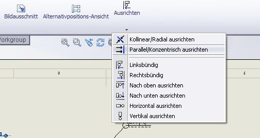

Ich hab hier folgende Situation
Bild 1 zeigt die normale Bemaßung mit der linearen Führung (gelb).
Bild 2 zeigt, wie ich dem Maß eine toleranz gebe, die Bemaßung nach unten rutscht.
Ich habe nun die lineare Führung der Bemaßung auf den Toleranzen anstatt auf das Hauptmaß. Ich bekomme nun meine Bemaßung nicht mehr auf eine Linie hin.
Ist das eine Einstellungssache?

Versuch mal den hier!

Nach unten ausrichten funktioniert in soweit, das das Maß ohne Toleranz nach unten gezogen wird, anderherum ist es nicht Möglich.
Und den Befehl den du da hast, den finde ich nicht unter "Ausrichten".

in der Version war es, meine ich, in einer anderen Symbolleiste standardmäßig. Einfach mal unter den anderen Symbolleisten nachschauen.

Nein nein ist im Menü nur nicht zu finden. Aber in dem Werkzeugkasten schon.
Danke für den Tip und das du mir gehülft hast

dann fehlt der Haken daß es Sichtbar ist. Menu anpassen und Haken setzen, alles was angezeigt werden soll anhaken. Menu anpssen ist in jedem Menu ganz unten zu finden und ein absoluter "Quatsch!!!"

Auf den Trichter kam ich natürlich auch, aber nix zu machen
