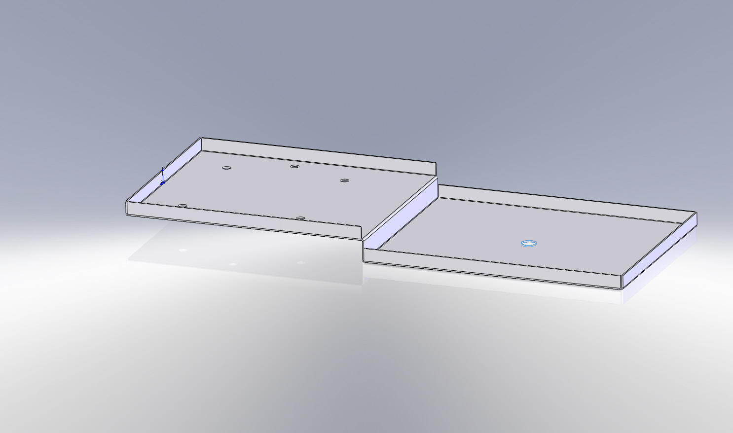

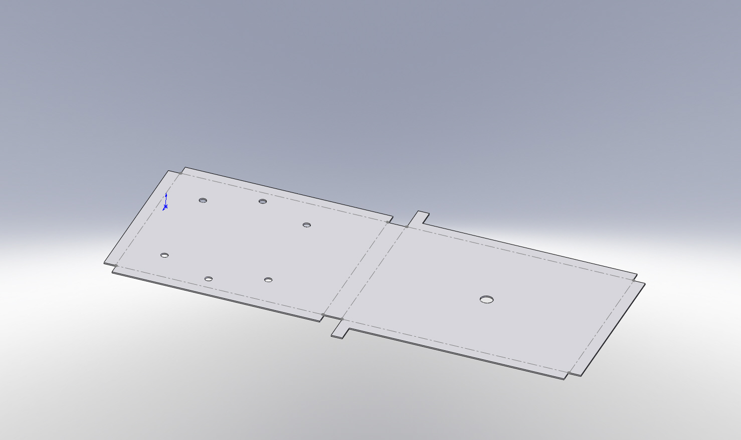

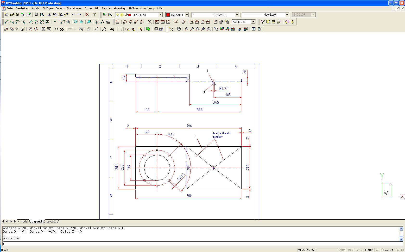

Hallo SWXSolidWorks-Gemeinde. Ich bin am rätseln, wie ich eine umlaufende Kante an einem geknickten Blech mit den Blechfunktionen ausführen kann.
Auf dem ersten Bild im DWG-Editor sieht man, wie es werden soll, damit die Abwicklung auch funktioniert. Auf dem anderen Bild der jetzige Stand in SWXSolidWorks. Natürlich könnte man jetzt einfach eine Skizze auf der Kante machen und das fehlende Teil "dranpfuschen", aber dann funzt die Abwicklung natürlich nicht mehr. Hat jemand eine Idee, wie sich sowas elegant lösen lässt?

Hallo Martin
da an dieser Stelle eh geschweisst werden muss:
- verlängere am oberen Steg horizontal bis Du gerade so über den Radius der (Boden-)Kantung kommst
- verlängere den unteren Steg auf Breite der Wand nach oben, bis Du die obere Seitenwand triffst
Ob die Schweissung jetzt diagonal auf Gehrung oder senkrecht entlang der Kantung verläuft, interessiert im Anschluss doch keinen mehr...
Viele Grüße - Axel

Klar, so kann man es natürlich machen. Das meinte ich ja mit "dranpfuschen" . Geschweißt werden muß eh, da geb ich dir vollkommen Recht. Frage war aber, ob man sowas auch auf Gehrung anfertigen und anschließend abwickeln kann.

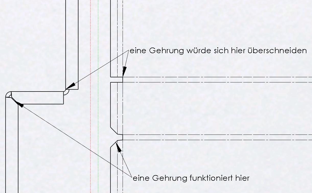

Ah ok - dranpfuschen wäre für mich jetzt ein zusätzliches Teil gewesen, welches sich nicht aus der Abwicklung ergibt
Die untere Gehrung ist kein Problem, aber oben hast Du durch die andere Kantungsrichtung keine Chance, da sich bei der Abwicklung eine Materialüberdeckung ergibt

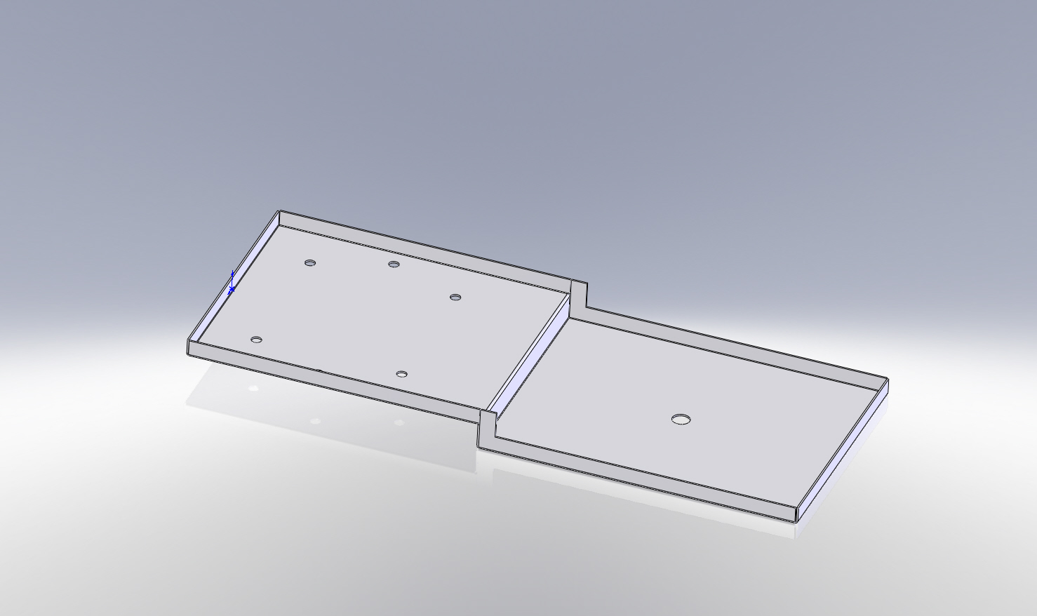

Ich habs jetzt so gelöst, dann funktionierts auch mit der Abwicklung. Anders scheints wirklich nicht zu funzen

Man kann doch mit dem Kante-Lasche Feature mehrere Laschen , die sich auch erstmal überschneiden dürfen erstellen und anschließend die einzelnen Laschen -Skizzen bearbeiten. Aber auch, wenn man mit BasisBlech/Zunge Feature etwas "dranpfuscht, läßt sich das Blech anschließend abwickeln.

Das geht nicht, da sich die Gehrung überschneidet. Die Lösung muss oden gerade sein.

Ich würde deine Lösung auch vorziehen,.Ist auch für die Fertigung die sauberste Lösung.
