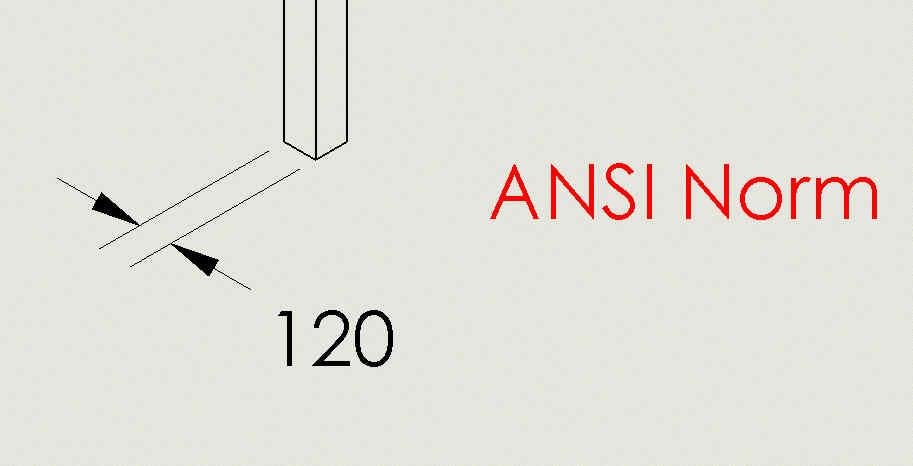

Ich hab gerade kein SWXSolidWorks zur Verfügung, aber das was Kerstin möchte, sollte mit einer amerikanischen Norm gehen. Frag mich nicht in welcher  Dazu müsstest du für das relevante Zeichnungsblatt die Bemaßungsnorm umstellen.
In den Flyern von SWXSolidWorks wird ja auch mit den Bildchen von solchen bemaßten Isometrien geworben.

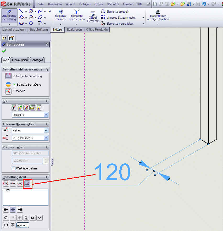

erstellt am: 25. Jun. 2010 19:53    Editieren oder löschen Sie diesen Beitrag!  <-- editieren / zitieren -->   Antwort mit Zitat in Fett Antwort mit kursivem Zitat    Unities abgeben: 1 Unity (wenig hilfreich, aber dennoch)2 Unities3 Unities4 Unities5 Unities6 Unities7 Unities8 Unities9 Unities10 Unities Nur für cad25364 10 Unities + Antwort hilfreich
Hallo Kerstin,
spontan fallen mir die angehängten 2 Dinge ein.
Entweder umstellen auf ANSI Norm, oder
(falls in früheren Versionen schon enthalten) die Bemaßungsoption zum Ablösen des Maßtextes von der Hilfslinie.
Gruß Marco
