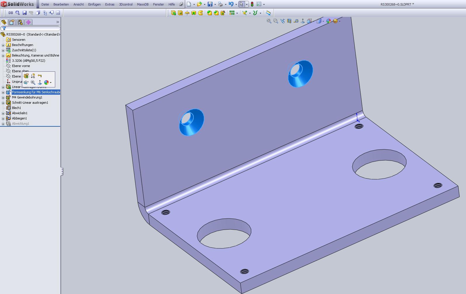

Guten Morgen zusammen,
ich hätte da mal wieder ein kleines Problem. Und zwar habe ich gerade ein Teil welches ich aufgetragen habe und es dann über oben genanntes Feature in ein Blech Teil gewandelt habe. Jetzt habe ich vorher aber Bohrungen in dem Teil gehabt mit einer Formsenkung für M6 nach dem ich diese Feature aber angewendet habe ist die Formsenkung aber verschwunden und dafür dann ein großes Loch da (der maximale Ø der Senkung). Wie kann ich die Senkung behalten, nachdem ich das oben genannte Feature angewandt habe?
mfg Joscha

Hallo Joscha,
zu dem "in Blech Konvertieren Feature" kann ich leider nichts sagen. Aber Deiner Beschreibung nach hast Du das Teil selbst erstellt. Wenn das der Fall sein sollte dann nutze das Feature "Biegungen einfügen" damit sollte es gehen.
gruß Heiko

Hallo Joscha,
die Senkungen können ja nicht gelasert werden und darum werden diese entfernt. Du müsstest die Löcher angeben und Gewinde nachträglich einbringen.
Bei dem Vorschlag von Heiko ist es ja ähnlich. Hier hast du ja zuerst ein Blech erzeugt und hinterher deine Gewindebohrungen.
Gruß bbonisch

Nein!
so kann ich das nicht stehen lassen, mit dem "Biegungen einfügen" Feature kannst Du dein Teil komplett fertig machen und dann erst Biegungen einfügen. Alle Senkungen funktionieren. Was nicht geht sind Änderungen der Materialdicke zum Beispiel Fasen an Außenkanten, aber Senkungen gehen von je her schon! Man kann schließlich das gelaserte Blech Senken vor dem Biegen, was sich auch anbietet.

... Alle Senkungen funktionieren ...
Hey, das wusste ich auch noch nicht ...
funktioniert leider nur, wenn das Loch auf ebener Fläche ist.
kommt das Loch auf einen gebogenen Bereich ist es vorbei, dann nimmt er - wie beschrieben - die aussenkontur.
apropos
- die Aussenkontur, wenn ich Verlängerung dieser "Seite" als feste Fläche wähle.
- die Innenkontur, wenn ich die Rückseite als feste Fläche wähle.
alles klar?
