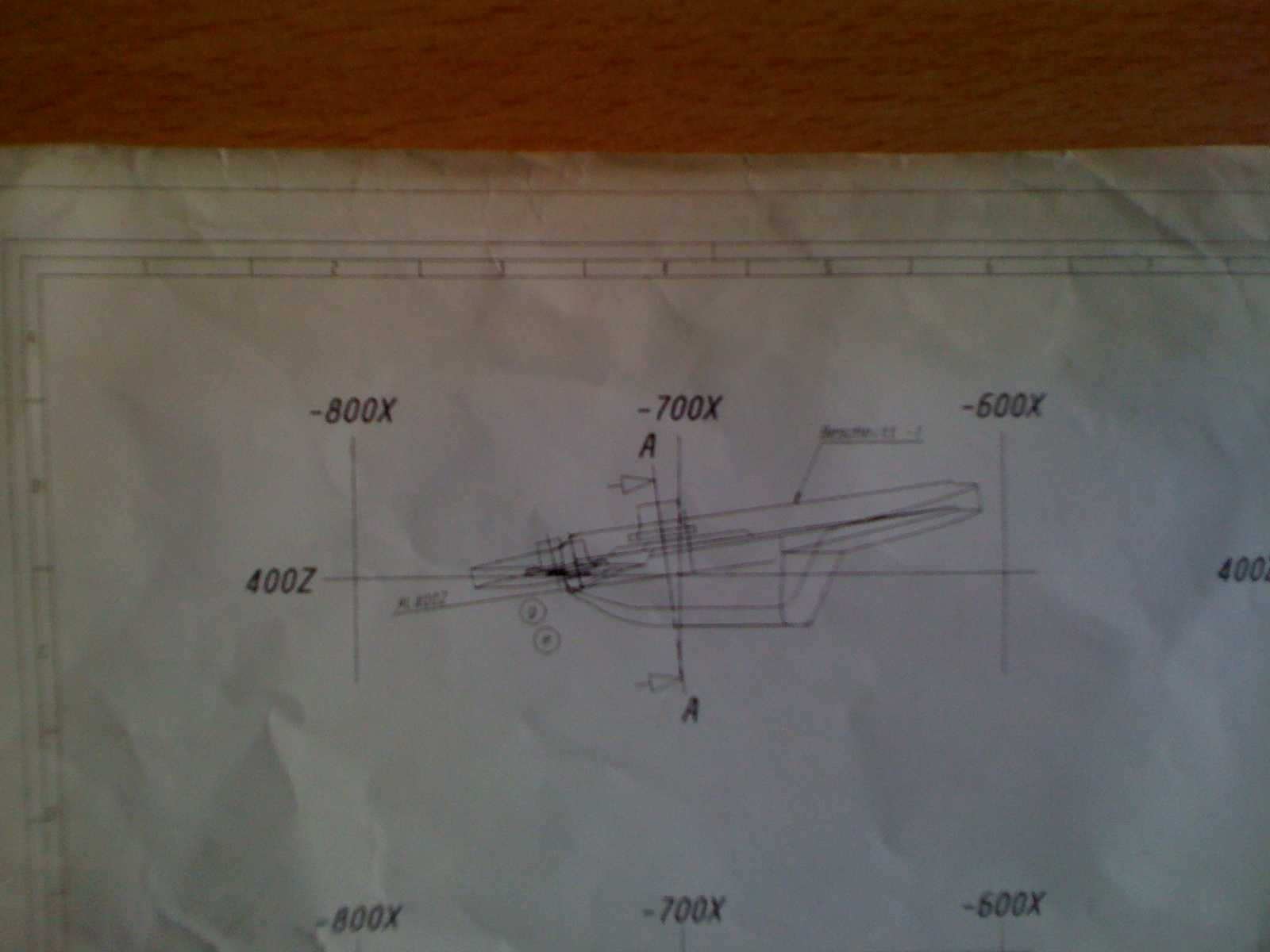

Und noch eine, kann man in der Zeichnung ein Gitternetz drüberlegen, ein Raster.

erstellt am: 21. Jun. 2010 06:47    Editieren oder löschen Sie diesen Beitrag!  <-- editieren / zitieren -->   Antwort mit Zitat in Fett Antwort mit kursivem Zitat    Unities abgeben: 1 Unity (wenig hilfreich, aber dennoch)2 Unities3 Unities4 Unities5 Unities6 Unities7 Unities8 Unities9 Unities10 Unities Nur für MabJan 10 Unities + Antwort hilfreich
Hallo MabJan,
Dokumenteneigenschaften --> Dokumenteigenschaften --> Gitter/Fangen
Du kannst das Teil über die Ebenen von der BG und Teil verknüpfen. Zuerst muss du aber die Fixierung von dem Teil aufheben.
Einfacher geht es, wenn du in der Konstruktion das Teil so erstellst wie du es gerne in der BG haben willst.
Und drauf achten:
Klicken in den Grafikbereich, um die Komponente zu platzieren, oder klicke auf grünen Haken, um den Komponentenursprung deckungsgleich mit dem Baugruppenursprung zu platzieren. (steht in der Hilfe)
Gruß bbonisch

Danke aber das war nicht ganz das was ich gesucht habe. Im Anhang sieht man das "Gitter" das ich gemeint hab.
Wie dreh ich meine Ansichten in der Zeichnung?

erstellt am: 21. Jun. 2010 11:32    Editieren oder löschen Sie diesen Beitrag!  <-- editieren / zitieren -->   Antwort mit Zitat in Fett Antwort mit kursivem Zitat    Unities abgeben: 1 Unity (wenig hilfreich, aber dennoch)2 Unities3 Unities4 Unities5 Unities6 Unities7 Unities8 Unities9 Unities10 Unities Nur für MabJan 10 Unities + Antwort hilfreich
RMT auf Ansicht -->Zoomen/Verschieben/Drehen -->Ansicht drehen
