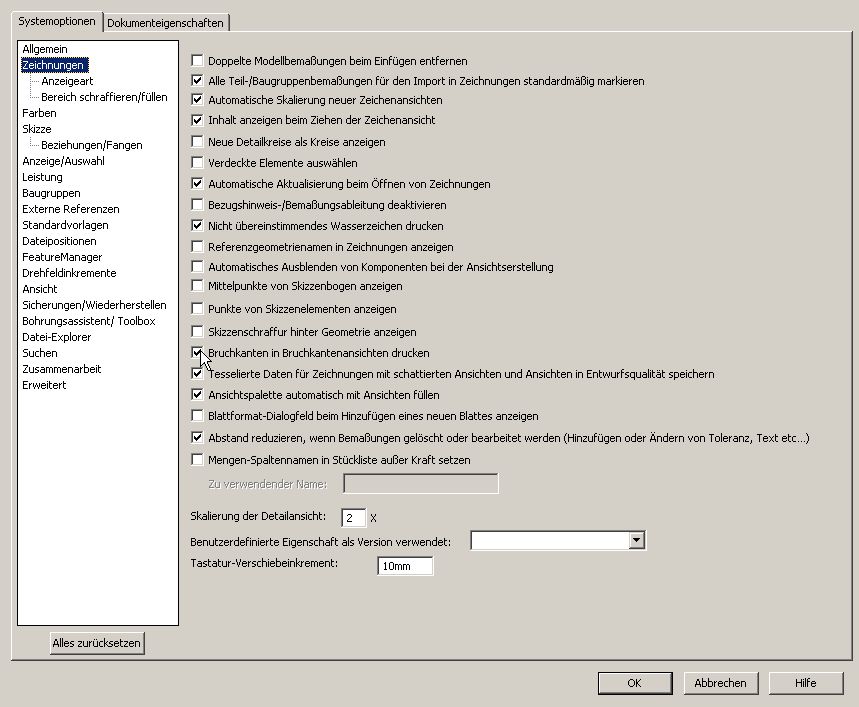

Hallo Zusammen
Ich erstelle gerade für einen Freund eine Tischlerzeichnung. Leider zeichnen die Tischler die Bruchkanten nicht mit in die Zeichnung ein.
Nun meine Frage wie bekomme ich die Bruchkanten aus einer Zeichnung raus oder wie kann ich diese verdecken?
Danke schonmal im Vorraus
Kro.

Hallo Kro.,
wie im Anhang zu sehen - nur den Haken raus nehmen...
Bis demnäx,
Ralf
