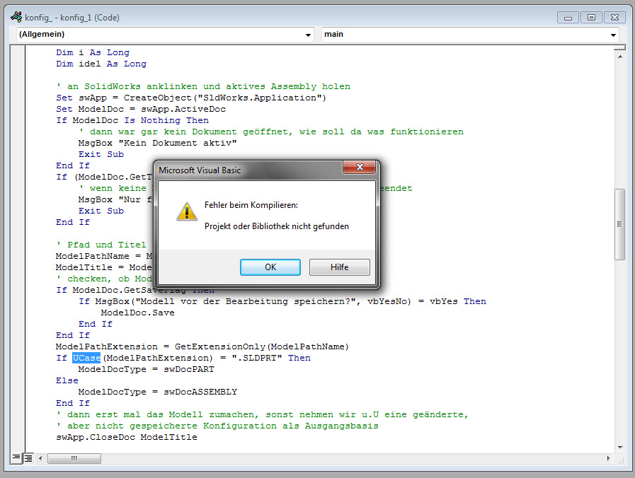

habe bis jetzt (SW2009) dieses Makro benutzt um Konfigurationen einzeln als Teile abzuspeichern. (Das letzte mal vor ca. 10 Monaten)
Heute hätte ich es wieder gebraucht, doch er zeigt mir beim ausführen den Fehler wie im Anhang an.
Weiß jemand womit das zusammenhängen könnte?
mfg M.

Hoppla, vergessen den Link einzufügen:  http://solidworks.cad.de/mm_30.htm

Hallo M.
Kuck mal diese Thread an.
http://ww3.cad.de/foren/ubb/Forum2/HTML/020251.shtml
Gruss Andreas

Danke das wars,
einfach bei den Verweisen die swcommands.tlb neu Anlegen.
so einfach geht´s.
