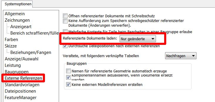

Guten Morgen zusammen,
ich habe da eine kleines Problem wenn ich ein Teil in ein Teil einfüge, nichts schlimmes aber doch nervig. Also wenn ich ein Teil öffne in dem ein anderes Teil eingefügt wurde (ein Profil in dem eine Konturskizze eingefügt ist) öffnet sich die Konturskizze automatisch mit wenn ich das eigendliche Teil öffne (also beide Teile werden geöffnet wenn ich nur das „Hauptteil“ öffnen).
Meine Frage ist nun ob es in den Optionen einen Harken gibt der verhindert das sich automatisch die eingefügten Teile mit öffnen.
Gruß Joscha

Hallo Joscha,
wozu brauchst du das eingefügte Teil?
Konfiguration in der dieses Teil unterdrückt ist hilft, in den Optionen wüsst ich nichts.

Oh ich glaube da war ich etwas zu vorschnell, ich glaube ich habe es gefunden (siehe Bild), falls es nicht die lösung ist bisste korregieren, falss nicht könnt ihr das Thema ignorieren

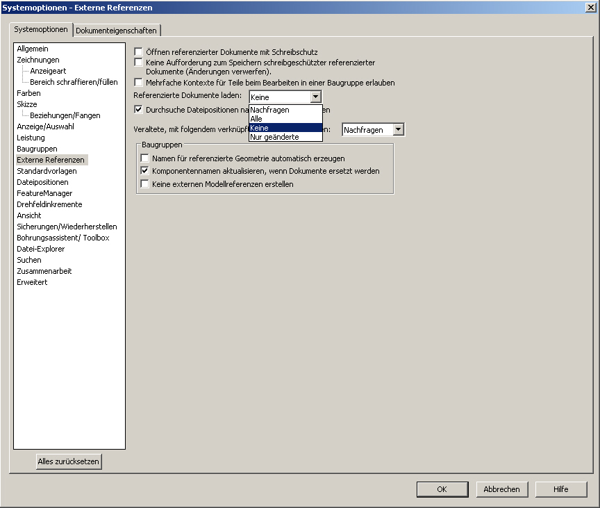

Hallo Joscha,
versuch es mal mit dieser Einstellung in den Optionen.
Andreas

erstellt am: 18. Jun. 2010 07:56    Editieren oder löschen Sie diesen Beitrag!  <-- editieren / zitieren -->   Antwort mit Zitat in Fett Antwort mit kursivem Zitat    Unities abgeben: 1 Unity (wenig hilfreich, aber dennoch)2 Unities3 Unities4 Unities5 Unities6 Unities7 Unities8 Unities9 Unities10 Unities Nur für Joscha P. 10 Unities + Antwort hilfreich
Mit dem hacken erreichst du, dass du beim öffnen eines Teiles, das externe Referenzen hat, auch das Teil zu dem es referenziert ist automatisch öffnest bzw. nicht öffnest.
Ist dein "Hauptteil" zu dem Teil mit der Konturskizze referenziert.

erstellt am: 21. Jun. 2010 11:32    Editieren oder löschen Sie diesen Beitrag!  <-- editieren / zitieren -->   Antwort mit Zitat in Fett Antwort mit kursivem Zitat    Unities abgeben: 1 Unity (wenig hilfreich, aber dennoch)2 Unities3 Unities4 Unities5 Unities6 Unities7 Unities8 Unities9 Unities10 Unities Nur für Joscha P. 10 Unities + Antwort hilfreich
Der Haken ist aber relativ gefährlich.
Änderungen an dem referenzierten Teil bekommt das Teil nur mit, wenn das refernzierte Teil geöffnet/geladen wird.
Öffnet man das Teil und an dem referenzierten Teil hat eine Änderung stattgefunden, bekommt man immer noch den ALTEN Stand. Erst wenn das referenzierte Teil geöffnet wird und neu lädt, werden die Änderungen übernommen.
Zumindest geänderte Teile sollten mit geöffnet werden.
3. Möglichkeit im Auswahlfenster.
