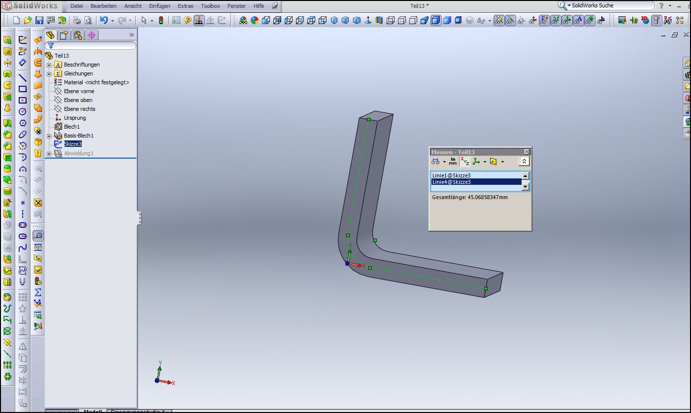

Hallo erstmal nachdem ich ca 20 min den button Thema erstellen gesucht habe kann ich endlich meine frage loswerden
ich möchte blechteile biegen so das sie theoretisch wie praktisch gleich werden.
Bps: ich biegen einen Winkel mit einer Schenkellänge von 25x25 .
das heißt bei einer Blechstärke von 3mm muß ich 5 mm abziehen.
das blech ist also nicht 50 sondern nur 45 breit nach dem schneiden.
so ist die Praxis an unserer Kantbank
wenn ich allerdings in SW eine Ausgangsbreite von 45 zeichne und in der mitte die biegelinie
muß der Biegeradius genau 3,15 betragen das ich eine schenkellänge von 25x25 bekomme.
bei einer blechstärke von 2mm und einen abzugsmaß fürs kanten von 4mm(Pro Kantung) beträgt der radius dann 3,65mm
das entspricht aber nicht der Praxis.
gibt es auch noch eine andere möglichkeit das zu realisieren das die schenkel dem entsprechen was ich brauche?
bzw das ich den riesen radius von 3,65 auf 2 setzen kann bei einer stärke von 2mm Blech.
aber das ergebniss beibehalte und das abzugsmaß `?

wenn Du mit dem Blechmodul arbeitest, kannst Du viele Parameter einstellen:
- Biegeradius
- Korrekturfaktor
- Biegetabelle
- Biegezugabe
- Biegeverkürzung
- Position der Biegung
Ich bin sicher, dass Du mit diesen Parametern Eure Wirklichkeit "abbilden" kannst.

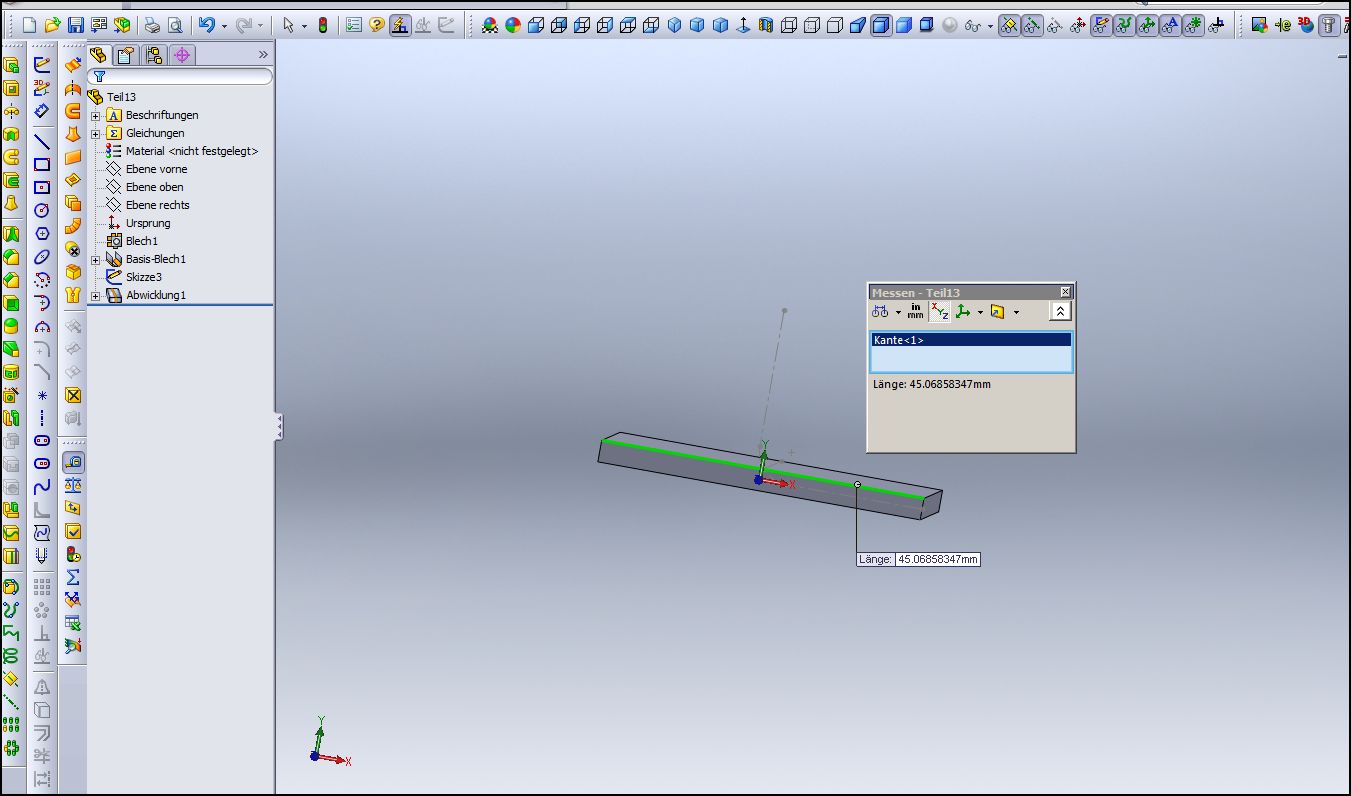

Hallo nochmal,
bei mir stimmt es !
Hast Du sonst wo noch an den Optionen gedreht?

Du kannst die Biegeverkürzung einstellen. Also den Winkel als Skizze. Dann Blech erstellen mit 2mm Radius. Anstatt K Faktor bei Blech Biegeverkürzung von 5mm eingeben. Und siehe da die Abwicklung ist bei 45mm.
Aber laut meiner Rechnung ist bei 2mm dein ▲l bei -1,95. Also ist die Abwichlung 25+25+(-1,95)=46,1mm.

hallo vielen dank also ich glaube ich habs jetzt
hat bischen gedauert aber mit der biegeverkürzung komme ich 100% auf das eingestellte maß ohne komma stellen.
allerdings kann ich nicht den winkel zuerst als skizze erstellen da es wie gesagt nur ein beispiel war um das zu demonstrieren.
