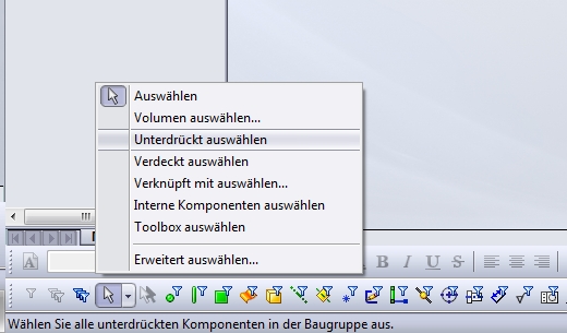

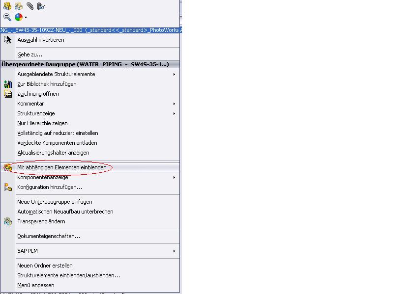

Ich habe mal wieder eine Frage,
gibt es in Solid 2008 eine Möglichkeit alle unterdrückten bzw. ausgeblendeten Elemente (Komponenten; Features; Baugruppen) auf einmal im Featurebaum zu selektieren?
Es geht darum das ich eine große Baugruppe ca. 1600 Komponenten von einem Kollegen übernommen habe und diese jetzt zu unserem Kunden schicken möchte. Leider sind viele Komponenten entweder unterdrückt oder ausgeblendet. Und wegen der Vielzahl von Unterbaugruppen und Komponenten würden schon ettliche Stunden vergehen bis ich alles wieder eingeblendet bzw. aktiviert habe.
Danke schonmal für die Hilfe.

ist schon des öfteren Thema gewesen.
Einblenden: Im Feature-Baum auf den Dateinamen,
RMT, mit abhängigen Elemente einblenden (in SW 2008 hieß es glaube ich etwas anders). Die unterdrückten Komponenten über "Erweitert" auswählen.
MFG Robert Hess.

erstellt am: 17. Jun. 2010 11:41    Editieren oder löschen Sie diesen Beitrag!  <-- editieren / zitieren -->   Antwort mit Zitat in Fett Antwort mit kursivem Zitat    Unities abgeben: 1 Unity (wenig hilfreich, aber dennoch)2 Unities3 Unities4 Unities5 Unities6 Unities7 Unities8 Unities9 Unities10 Unities Nur für HoderleinC 10 Unities + Antwort hilfreich
Servus,
probier mal die in deiner Filterleiste den Button (s.h. Screenshot) weiß grad leider nicht, ob das in 2008 schon ging.
OLI

erstellt am: 17. Jun. 2010 11:44    Editieren oder löschen Sie diesen Beitrag!  <-- editieren / zitieren -->   Antwort mit Zitat in Fett Antwort mit kursivem Zitat    Unities abgeben: 1 Unity (wenig hilfreich, aber dennoch)2 Unities3 Unities4 Unities5 Unities6 Unities7 Unities8 Unities9 Unities10 Unities
Funktioniert!
Super!
Vielen Dank!

erstellt am: 17. Jun. 2010 11:44    Editieren oder löschen Sie diesen Beitrag!  <-- editieren / zitieren -->   Antwort mit Zitat in Fett Antwort mit kursivem Zitat    Unities abgeben: 1 Unity (wenig hilfreich, aber dennoch)2 Unities3 Unities4 Unities5 Unities6 Unities7 Unities8 Unities9 Unities10 Unities Nur für HoderleinC 10 Unities + Antwort hilfreich
Hier noch Bilder dazu. Wie gesagt in SW2008 heißt es etwas anders im FM, meine ich mich zu erinnern.
