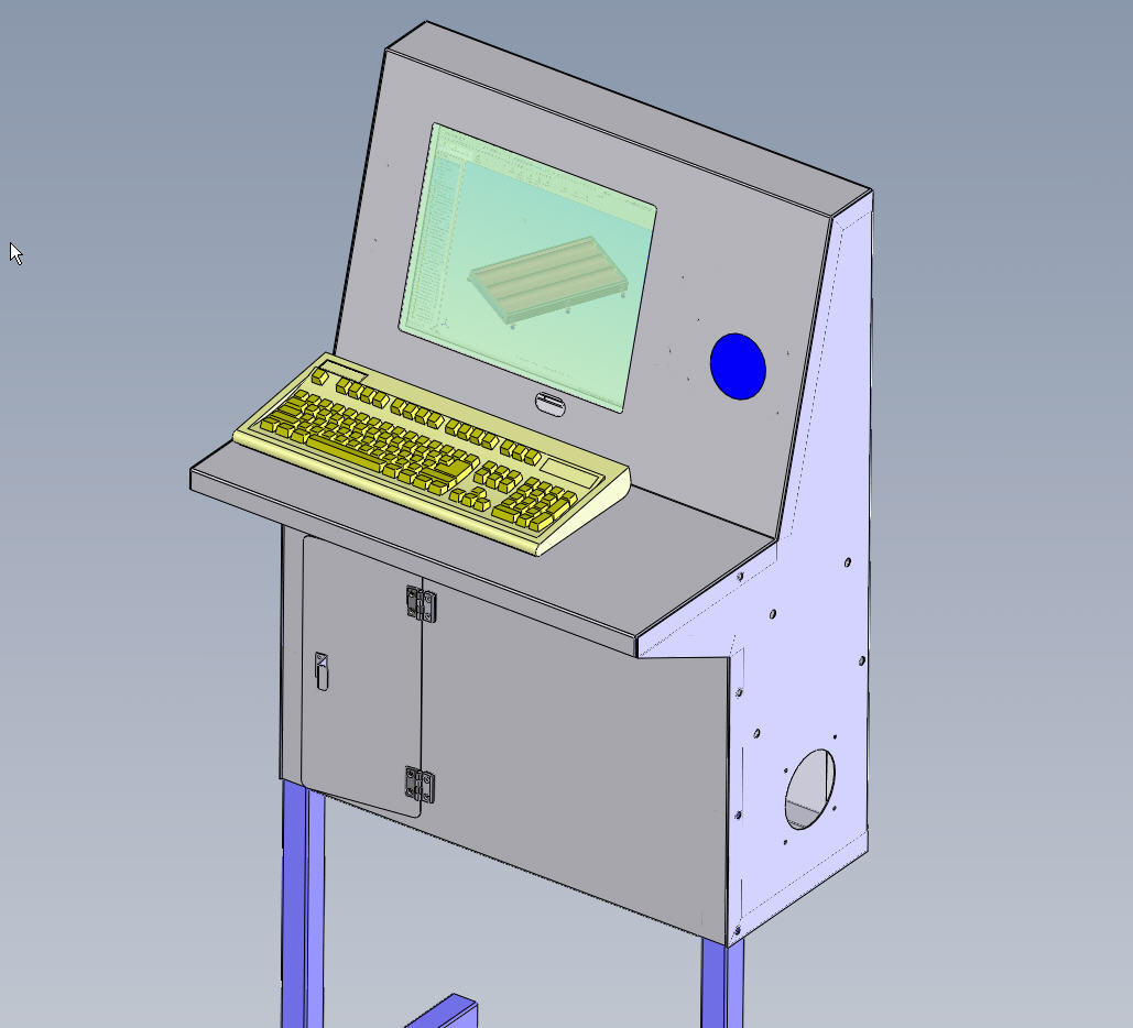

ich habe hier ein Edelstahl 1.4301 Gehäuse modeliert. Jetzt bin ich am überlegen wie die Abwicklung aussehen soll.
Das Problem ist das kleine Dreieck. Ich wollte es anschweißen lassen, jedoch verzieht sich dann mit sicherheit das 1.5mm Blech,
da ja rechts ein Ausschnitt ist.
Wie würde eure Abwicklung bzw. Fertigung in dem Fall aussehen?

tu Dir einen echten Gefallen, und fang bei Blechkörpern auch direkt als Blechteil an - füge die einzelnen zu verschweissenden Elemente zu einer BG zusammen - dann siehst Du gleich, was sich wie fertigen bzw. abwickeln lässt...
Das Dreieck würde ich zusammen mit den Segmenten nach rechts und links aus einem Stück kanten, mit einer kleinen Modifikation - aus mehreren Gründen: Verzug beim Schweissen lässt sich richten - aber die Kehlnaht von aussen zu verputzen sehe ich als nicht so trivial an. Wenn es ein vorzeigbares Gehäuse werden soll (gebürstete Oberfläche?), bekommst Du in den Kehlen echte Probleme mit den Nacharbeiten. Für das Verschweissen von innen benötigst Du entsprechend Bauraum für Schweisskopf und Sichtfläche für den Arbeiter. Als Änderung würde ich eine kleine Stufe am unteren Ende des Dreiecks einfügen, so dass nicht mehr alle Kanten in einem Punkt zusammenlaufen. Beim Schweissen wird alles verlaufen, beim Kanten wird es wie ein zerknülltes Taschentuch aussehen! Lass die schräge Fläche mit dem Ausschnitt ein wenig weiter hinten enden, so dass aus dem Dreieck ein Viereck wird - ändert wenig an der Optik, aber lässt sich präzise kanten...

Hallo anikicu,
wenn du im Vorfeld weisst, dass du ein Blechgehäuse machen willst, dann solltest du
auch direkt im Blechmodus konstruieren. Nur so als kleiner Tipp...
Anbei ein erster Versuch, wie es mit deinem Teil geht.

wenn du das Teil von der eigenen Fertigung herstellen lässt, würde ich zuerst hier mal nachfragen ob die es aus einem Stück fertigen können. (bei uns würde es auf keinen Fall gehen) Die können dir auch eher sagen wo gekantet oder geschweisst werden soll. Ansonsten finde ich den Vorschlag von Andreas gut.
Bei Blechkonstruktionen mit Blech beginnen: Ich finde es kommt immer drauf an was man macht. Einen Trichter z.B der parametrisch ist; Höhe; sämtliche Winkel; Breite; Länge usw. würde ich aus einem Klotz beginnen und dann zu Blech konvertieren. Geht schneller und bei uns funktioniert es auch. Ist aber eine Geschmacksache und es wird jeder anders sehen.

Danke für alle Vorschläge.
Die Idee, die Vorderflächen als eine Abwicklung zu gestalten,
finde ich gut.
Das Modell von Andreas kann beim Zulieferer so nicht
gefertigt werden.
Dann mache ich mich mal an die Designänderung und melde mich dann noch mal.

ich wollte dir mit dem Modell nur zeigen, dass es in SWXSolidWorks geht  Von daher ist es
wichtig, den Fertiger mit ins Boot zu holen. Sonst konstruierst du eigentlich für
die Tonne. Lieber im Vorfeld mal miteinander reden, spart 'ne Menge Zeit, auch wenn
es erst einmal Aufwand ist.

Hallo anikicu,
habe dein Modell auch etwas bearbeitet und hier das Ergebnis. Habe dieses Modell mit nur wenig Zeitaufwand bearbeitet und es sollte auf keinen Fall weiter verwendet werden.
Und im allgemeinen ist es in der Blechfertigung so, eine Kantung kostet weniger wie eine Schweissnaht. Also darauf achten, dass längere Nähte eher gekantet werden.
Ist jetzt bei meinen Modell nicht unbedingt der Fall.
