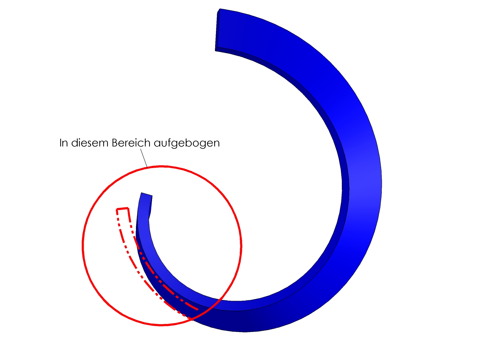

Hallo Forum,
Ich brauche mal wieder Hilfe.
Habe schon vor längerem, auch mit Hilfe des Forums, einen Rührer erstellt (Profil entlang einer Helix), den ich dann auch abwickeln konnte.
Jetzt muss dieser Rührer im unteren Bereich leicht aufgebogen werden (siehe Bild: Ruerer1) und
mit einer anderen Steigung beginnen (siehe Bild: Ruerer2)
Ich hoffe mir kann jemand weiter helfen, wie so etwas erstellt werden kann.
Danke schon mal!

Hallo Melandri,
da wird es wahrscheinlich das einfachste sein, wenn du für den unteren Teil
eine neue Helix machst, die einen anderen Durchmesser und eine andere Steigung
hat. Evtl. kannst du beide Helices auch zusammenfügen und dann eine Austragung
verwenden. Wird aber wahrscheinlich wegen des Sprunges im Bereich der
zweiten angesetzen Helix nix werden

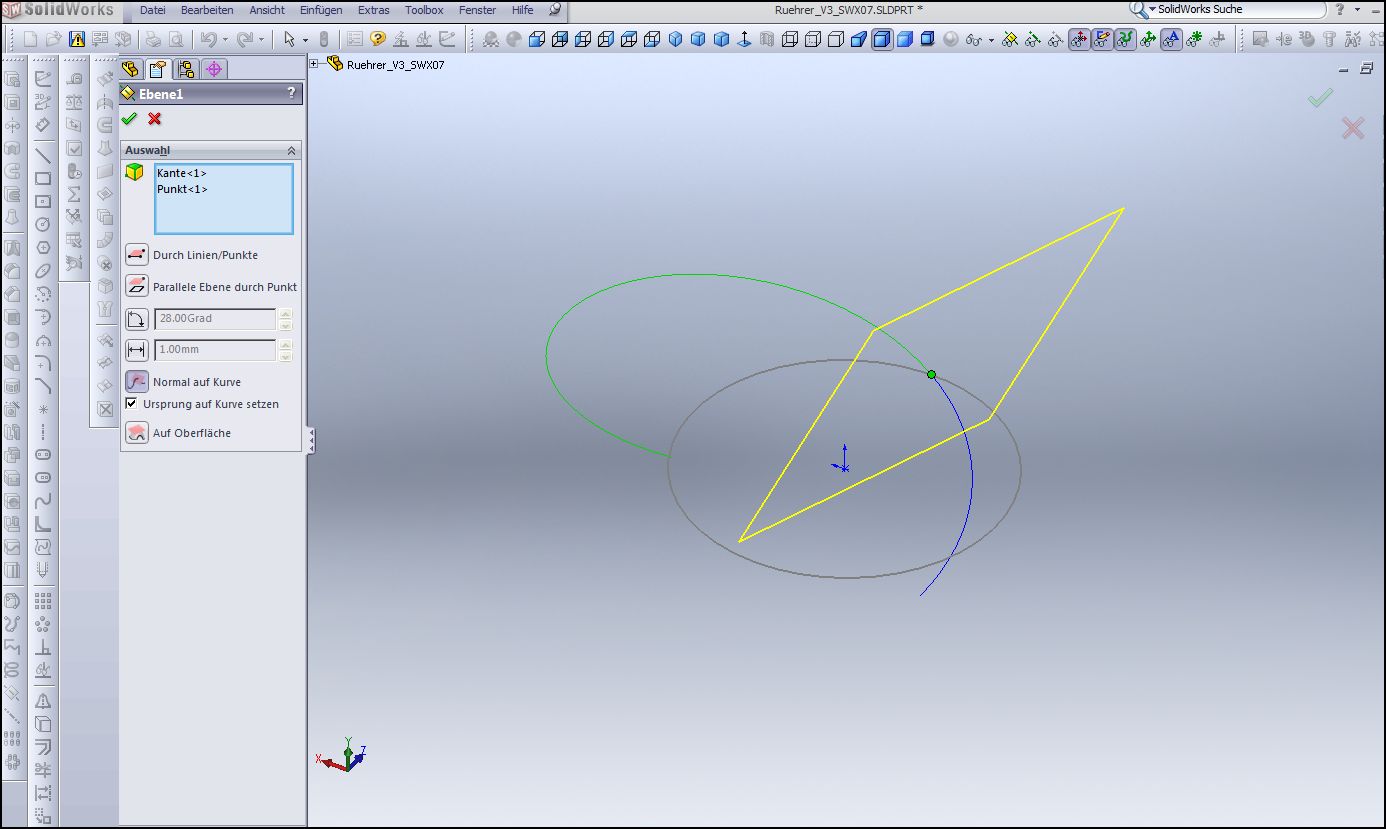

Und ich hab noch ein weiteres Problem das ich bisher nicht lösen konnte. Das Profil das ich entlang der Kurve ausgetragen habe, ist zusätzlich verdreht (Option: Verdrehen entlang Bahn).
Diese Verdehung sollte sich aber nicht über das ganze Modell ziehen, sonder nur wieder in diesem (oben beschriebenen) unteren Bereich.
(siehe Modell Ruehrer_V3_SWX07)
Vielleicht hat ja jemand noch eine Idee.

dafür brauchst Du eine Ebene normal auf Kurve am Berührungspunkt
der zwei Kurven!
Dann einmal in jede Richtung austragen.
Schau Dir die Bilder mal an.

Hallo nochmal
Nachschlag!
Habs mal als 09er und als x_t angehängt.
2007 hab ich leider nicht mehr zur Verfügung.
(durch die geänderte Lage der Austragungsebene verschiebt sich Dein Profil etwas
Verdrehung der Austragung  und oder Öffnung der Helix anpassen)
Edit ( Den Knick überlesen, entfernt, und das Profil richtig rum gedreht )
Andreas
