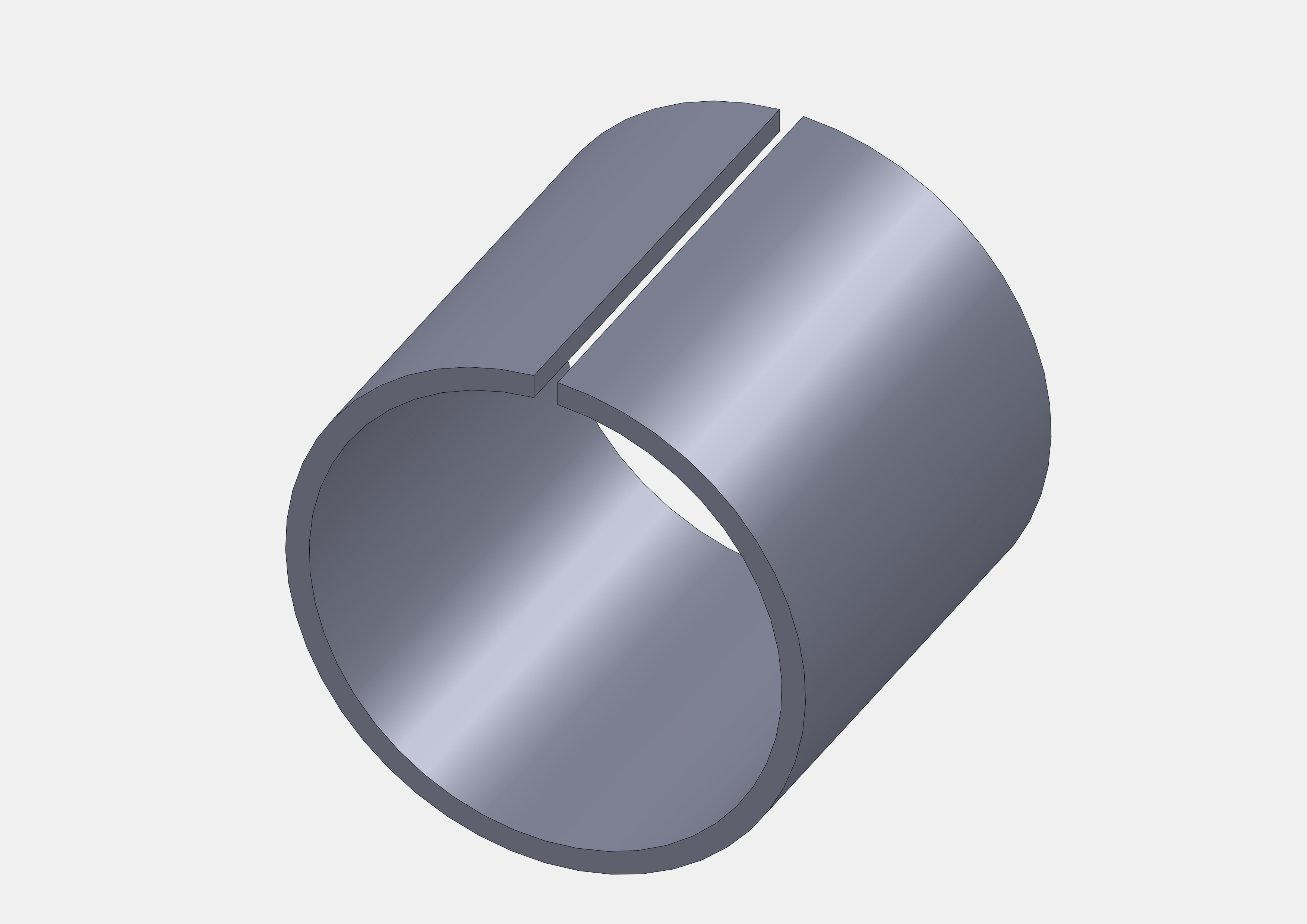

ich möchte gerne ein Rohr in ein Blechteil umwandeln, um es abzuwickeln (entfalten).
Durchbrüche sollen hinzugefügt und ein Zuschnitt erhalten werden.
Kriege das in SW2010 leider nicht mehr hin. Vielleicht die Hitze :-)
Könnte mir da jemand auf die Sprünge helfen ?
Vielen Dank schon mal !

Kante anwählen - Einfügen, Blech,Biegungen (siehe Bild), nochmal 'nen Haken dran machen, fertig!

Oh wunderbar - es geht. Danke !
Mit dem richtigen Befehl eben.
Hab das immer mit dem Befehl "Zu Blechteil konvertieren" versucht - Irrtum.
