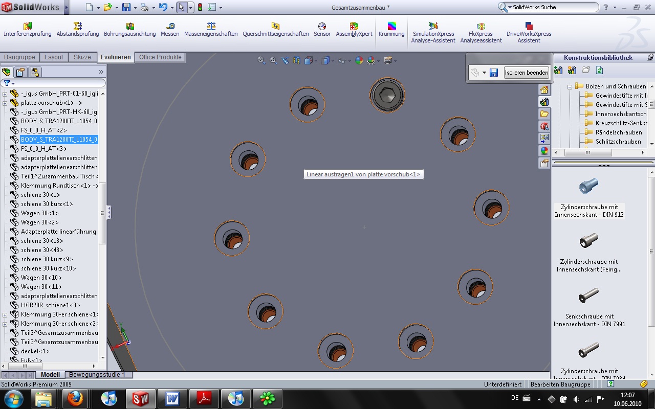

Ich nochmal:-)
Gibt es eine einfache Funktion(ausser Kreismuster) die Schrauben direkt an ihren Platz zu setzen,bei Inventor geht das und der erkennt alle Löcher automatisch,gibts da so etwas?

Servus,
nimm mal das "Feature gesteuerte Muster". Funktioniert aber nur, wenn die Bohrungen im teil auch mittels eines Musters bzw. des Bohrungsassis erstellt worden sind. Einfach eine Schraube verknüpfen, dann das Muster und die Schraube auswählen.

das klappt wirklich super:-)
aber wie kann man eigentlich direkt bei mSchraubensetzten die 3. Bedingung(winkel) festlegen,habe jetzt 80 Schrauben drinn aber ist halt noch unterdefiniert,weil überall der winkel fehlt,kann man den bei allen gleichzeit nachtragen?

Gegen Rotation hilf "Paralelität". Sprich: Eine Haupt-Ebene in der Schraube parallel zu einer Ebene in der Haupt-BG oder so  setzen.
