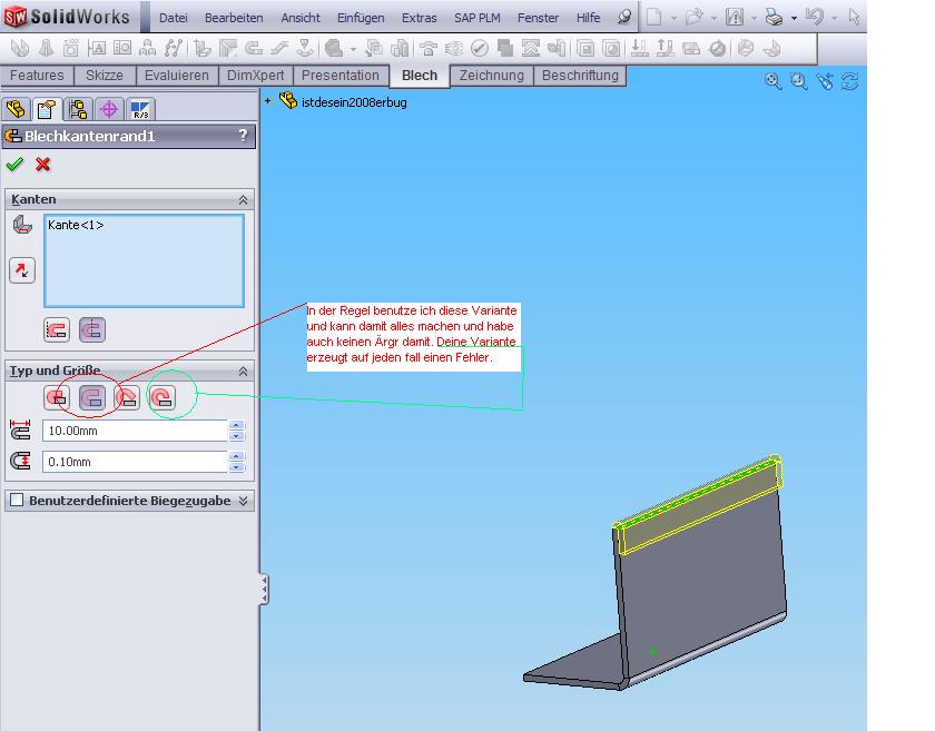

Guten Morgen WBFWelt bestes Forum,
ich bin´s mal wieder, nun mit Profilnamen ohne Umlaute... Sicher ist sicher
Meine Frage:
wie kann ich es in anghängtem Blechteil schaffen, dass der Linearaustrag1 mit abgewickelt wird? Meine bisherigen Blecherfahrungen sagen mir, das Linerausträge- so lange man sie von Biegezonen fern hält- auch mit abgewickelt werden.
Warum hier nicht? Ist das ein Bug?
Danke für eure Zeit !
Mfg
Brödlahans

Servus,
klappt bei mir auch net richtig, mal davon abgesehen kann man das ding aus einem Feature machen  . Kann dir aber net sagen ob das geht weil ich "Blechrand" nie benutze.
Greeetz, Stephan.

erstellt am: 10. Jun. 2010 12:17    Editieren oder löschen Sie diesen Beitrag!  <-- editieren / zitieren -->   Antwort mit Zitat in Fett Antwort mit kursivem Zitat    Unities abgeben: 1 Unity (wenig hilfreich, aber dennoch)2 Unities3 Unities4 Unities5 Unities6 Unities7 Unities8 Unities9 Unities10 Unities Nur für Broedlahans 10 Unities + Antwort hilfreich
scheint etwas faul zu sein. Hier ein Bildchen für einen Workaround.
Das scheint ein Fall zu sein, die nicht sehr oft benötigt wird.
MFG Robert Hess.
P.S: Ich kenne das eigentlich nur mit der Angabe der Schenkellänge. Spart Dir auch ein seperates Feature.

Ja das geht bei der 2010 auch nicht. Ich denke allerdings daß es am Feature liegt und dies eben so Gedacht ist, es heißt ja auch Blechkantenrand.. Habe mir dieses Feature genauer angesehen und festgestellt daß Du bei Typ und Größe auf gewalzt stehst, denke das ist die Ursache(was auch das Verhalten erklären würde).
Lösung, stelle das Feature Blechkantenrand bei Typ und Größe auf das zweite Symbol (heißt öffnen) dort kannst Du die Lineare Austragung gleich mitmachen. Du must aber definitiv länger als nur die Biegung(radius) sein, so daß noch ein stückchen gerade folgt, dann könntest Du auch die Lineare Austragung mitmachen.
gruß Heiko

Jaa, das war´s!! Und ich war sooooo nah dran
Danke Robert und Heiko!!
