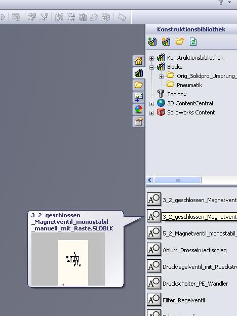

ein für mich gravierendes Problem ist die Voransicht der Blöcke in der Konstruktionsbibliothek. Beim externen speichern von Blöcken zoomt SWXSolidWorks in Fenster, ich habe schon einiges probiert mit skalieren der Blöcke und Formatfüllend auf dem Bildschirm und und und, ich bekomme immer nur ein solch kleines Vorschaubild.
Reseller wusste auch keinen Rat, hat jemand von euch eine idee wie ich das Vorschaubild groß bekomme? Auch umständliche vorgehensweisen nehme ich in Kauf, denn wie man sieht sind das Pnaumatiksymbole und ich habe keine Lust jedes erstmal reinzuziehen in die Zeichnung um zu sehen was es ist.
Bin für jede Hilfe Dankbar.
gruß Heiko
EDIT: Bild hinzu

Hallo Heiko,
so wie das für mich aussieht (an Deinem Screenshot orientiert, nicht am eigenen Versuch  ), hängt der Bildausschnitt vom SolidWorks Fenster ab. Da würde ich an Deiner Stelle mal probieren...
HTH & bis demnäx (oder auf dem ISPUM  ),
Ralf
erstellt am: 09. Jun. 2010 18:39    Editieren oder löschen Sie diesen Beitrag!  <-- editieren / zitieren -->   Antwort mit Zitat in Fett Antwort mit kursivem Zitat
Ich musste auch die Dinger anlegen.
Ich habe größere "Zeichnungsvorlagen" gewählt, dann hat er anscheinend erkannt das er nur das kleine Bild dadrauf zeigen soll.
Bei A3 oder so hab ich auch immer dasselbe Bild gehabt wie du!
Versuch es mal

Wow ging schnell, eure beiden Vorschläge haben beide tatsächlich eine Wirkung auf das Vorschaubild, leider nur eine kleine aber wenn man genau hinsieht eine. Das beste Ergebnis war A3. Es scheint als ob SWXSolidWorks bei den Vorschaubildern um das Objekt noch unbedingt einen vergrößerten Bereich mit abspeichern, quasi als Rahmen

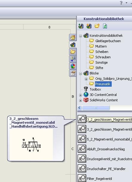

Ihr habt mich auf die richtige Spur gebracht, was mir jetzt nochmals ein paar Pixel gebracht hat war das ausblenden des Featuremanager Bereichs und der Bearbeitungsleisten sowie des Fensters(Rahmens", Quasi Vollbildmodus "F11".
Im Anhang seht ihr das Resultat, erstellt in DIN A3 Vorlage, seltsamerweise ists bei A4 schlechter gewesen und A0 hat nichts mehr gebracht.
Denke besser gehts nimmer, kann man denn die Sprechblase größer machen?
