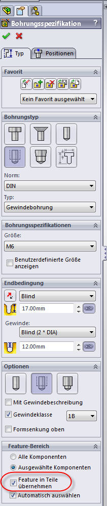

Ich habe in einer Baugruppe Bohrungen eingefügt, die ich anschließend in der Einzelteilzeichnung sehen möchte.
In der Baugruppenzeichnung sind die Schnitte natürlich auch zu sehen, aber im entsprechenden Einzelteil nicht. Wie lässt sich sowas realisieren?

Servus,
da musst du mit der Bohrungsserie arbeiten. diese kannst du in der Baugruppe erstellen und es werden dir im Einzelteil dann die Bohrungen als externe Refernz eingefügt.

mit Bohrungsserie kannst Du bei der Erstellung entscheiden, wie es sich auswirken soll, Ob nur in der BG oder auch schon im ET.
Der andere Weg ist, direkt im ET machen, oder? Hoffe habe das mit (möchte das natürlich auch im ET sehen" richtig verstehe.

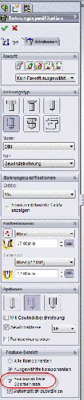

wenn ich dich richtig verstanden habe, möchtest du Baugruppen Features auch in den Einzelteilen sichtbar haben.
Ich denke ob das jetzt richtig oder falsch ist im Sinne des Konstruktionsprozesses, darüber kann man lange debattieren, aber SolidWorks hat diese Möglichkeit eingebaut.
Zu finden im Propertymanager undter "Feature in Teile übernehmen"
(Wie im Screenshot zu sehen)
Ich hoffe ich habe dich richtig verstanden

das kann man übrigens mit jedem Feature(Skizze) machen. Das Menü sieht genau so aus wie im Bohr-Assi.

@josy: da hast Du vollkommen Recht, entweder ich bohre im Einzelteil oder in der Baugruppe. Vom Arbeitsaufwand wäre es in diesem Fall aber wesentlich einfacher gewesen, die Bohrungen in der Baugruppe einzufügen und dann anschließend in der Einzelteilzeichnung zu sehen. So kann ich mir halt speziell in diesem Fall sparen, die Einzelteile aufzurufen und zu bearbeiten. Da man erst in der Baugruppe die genauen Positionen der Bohrungen sehen konnte, war der von mir gewählte Weg einfach der Kürzere.
@Robert: Das hast Du vollkommen richtig verstanden. Fertigungstechnisch braucht man sich in meinem Fall keine Gedanken zu machen, es spielt wirklich keine Rolle, mal ganz davon abgesehen, daß es eigentlich der Logik widerspricht. Es ging nur darum, den Arbeitsaufwand für mich zu verringern.
Mit der Bohrungsserie habe ich so gut wie noch gar nicht gearbeitet, werde das mal ausprobieren.
