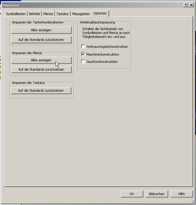

habe ein Problem mit einem Rechner in unserer Abteilung.
In einer Baugruppenzeichnung ist eine SW-Stückliste eingefügt (xxx.sldbomtbt).
Markiert man eine Zelle, kann man in der Regel mit "rechte Maustaste"  Einfügen Zeile oder Spalte
die Liste erweitern.
Bei einem Rechner ist der Menüpunkt "Einfügen" nicht vorhandren ???!!!
Bei allen anderen schon, und es geht auch.
Schon probiert:
- andere Zeichnungen getestet, gleiches Ergebnis
- gleiche Zeichnung auf anderen Rechnern geöffnet ( auch im Schreibschutz) --> geht
- Optionen verglichen --> ok
- im pull down Menü über "Menü anpassen" (ganz unten) --> Eintrag "Einfügen" nicht vorhanden
  kann also auch nicht aktiviert werden
- Rechner neu gebootet --> keine Veränderung
- SW neu gestartet --> keine Veränderung
Hat jemand noch eine Idee woran das liegen kann ?

Vielleicht sind an diesem Rechner andere Eigenschaften der Maus.
Funktioniert Einfügen bei Excel?
Gruß bbonisch

Hi bbonisch,
an der Hardware liegts nicht, hab grad gemerkt das es bei einigen Zeichnungen funktioniert
und bei Anderen wieder nicht.
Müsste also an der Zeichnung oder an irgendwelchen Einstellungen liegen.
Aber welche......

Hallo Martin,
kannst du einmal eine funktionierende Tabelle als Vorlage rausspeichern und diese dann in deiner Zeichung wo es nicht funktioniert einfügen.
Gruß bbonisch

Hallo Martin,
gehe mit MTR auf Menü anpassen und aktiviere einfügen.
Gruß bbonisch

hi,
neue Tabelle eingefügt --> altes Problem
Der Menüpunkt "Einfügen" (bei RMT) ist nicht vorhanden, deshalb kann ich ihn auch nicht aktivieren

aaaaalso:
scheint ein bug in 2007 zu sein.
Bei manchen Zeichnungen, möglicherweise ab einer bestimmten Stücklistenlänge, tritt dieser Fehler auf.
Bei Zeichnungen mit kurzen Listen gibt es das Problem nicht.
Sind die Menüpunkte "Zoomen/Verschieben/Drehen" und "Zuletzt verwendete Befehle" deaktiviert,
erscheint der Menüpunkt "Einfügen" nicht (auch wenn aktiviert) !
wird einer der beiden aktiviert, erscheint "Einfügen wieder.
Sehr, sehr komisch die ganze Sache

Hallo Joshua63,
ich habe da nur noch eine ganz banale Idee. Kann es vielleicht sein, das an dem Rechner, an dem es nicht funktioniert vielleicht nicht die komplette Menü-Auswahl angezeigt wird??
Du kannst es ja mal probieren, unter Anpassen.
Grüße Blanda

hi.....
daran liegts auch nicht.
Es scheint ein Anzeigeproblem des Menüfensters zu sein.
Es ist wirklich nur wie oben beschrieben zu lösen.
