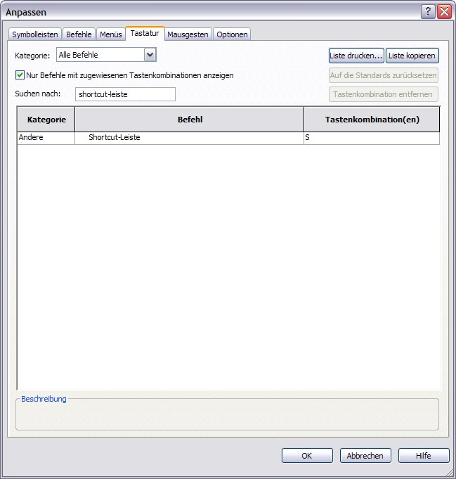

bei mir geht's, auch wenn es dir nicht unbedingt weiterhülft, habe SWX2009 Premium , einfach "s" drücken

Hallo Robert,
bei Anpassen Tastatur suchen nach shortcut udn diese dann der Taste s zuweisen

Extras> Anpassen> Tastatur und "Suche nach" Shortcut Leiste

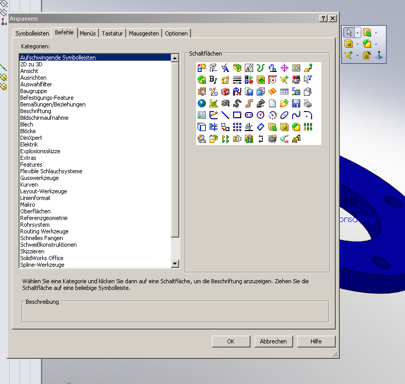

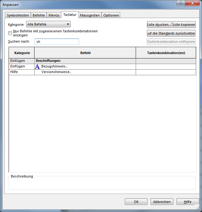

Das ist es ja was mich so stutzig macht...
Wo es sein müsste wüsste ich ja...
Aber: siehe Bild. shortcut-Leiste gibts bei mir gar nicht.
Ich rieche eine Verschwörung!
Ich werd mal versuchen auf die Standardeinstellung zurückzustellen.
Vielleicht liegts daran dass ich Eisntellungen aus SW2009 übernommen habe.

du hast am falschen Ende nach deinen Shortcut`s gesucht. Gehe in den Grafikbereich, drück die S-Taste. Da kommt dein Shortcut-Menü und dann klickst du neben die Symbole mit RMT kommt Anpassen. Oder der Weg den dir die anderen gesagt haben, über Anpassen, da aber auf "Befehle".
Ich hoffe das klappt.

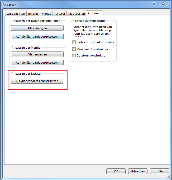

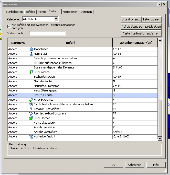

Problem gelöst!
Einstellungen auf Standard zurücksetzen hat geholfen.
Auf einmal war auch die Shortcut-Leiste unter Tastatur zu finden.
Des Rätsels Lösung war das zurücksetzen der Tastatur (Bild)
Scheinbar hat das übernehmen der Einstellung aus einer alten SW-Version mal wieder Probleme bereitet.
