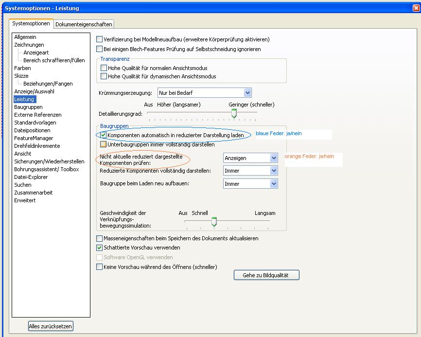

@Andreas: Das hat mit dieser Anzahl nichts zu tun. Das ist die Anzahl der Komponenten ab die im Modus "große BG" umgeschaltet wird. Das reduzierte Laden (blaue Feder)stellst Du in den Optionen unter "Leistung" ein.

erstellt am: 08. Jun. 2010 09:18    Editieren oder löschen Sie diesen Beitrag!  <-- editieren / zitieren -->   Antwort mit Zitat in Fett Antwort mit kursivem Zitat    Unities abgeben: 1 Unity (wenig hilfreich, aber dennoch)2 Unities3 Unities4 Unities5 Unities6 Unities7 Unities8 Unities9 Unities10 Unities Nur für steftensteig 10 Unities + Antwort hilfreich
Hier das Bild der Optionen dazu.
MFG robert Hess.
