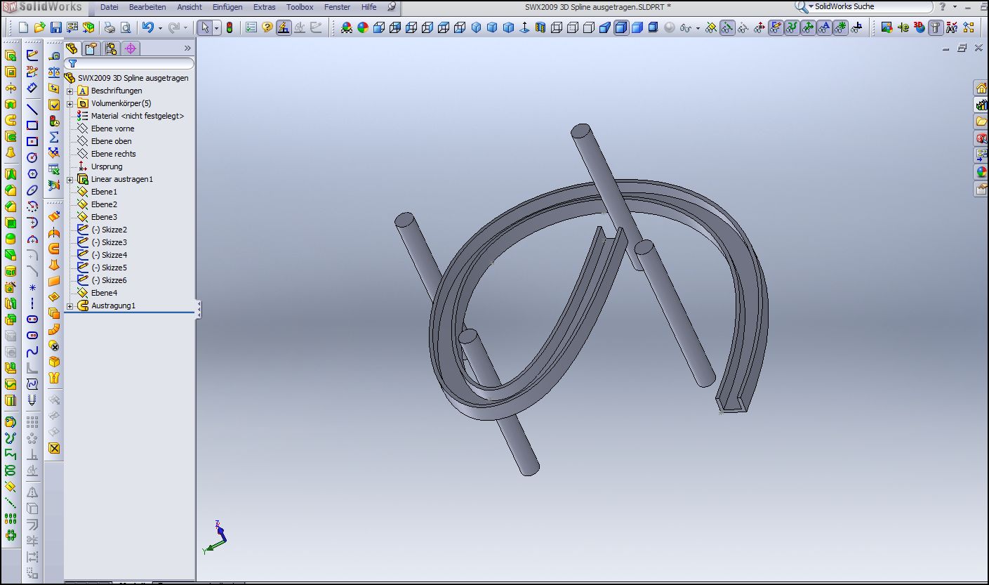

hallo zusammen
Möchte als alter Konstrukteur in einem sehr alten Gebäude eine neue Rampe bauen und dazu das zunkunftsträchtige Hilfsmittel SWXSolidWorks einsetzen.
Möchte eine Rampe modellieren die kurvig hoch und wieder runterfährt.
Dazu möchte ich am Boden eine Spline zeichnen und die abwickeln und mit Steigung und Krümmung versehen wie in der beiliegenden Zeichnung und dann daraus die 3d Skizze erstellen für aufsatz/basis ausgetragen
habe keine Lösung gefunden und bin natürlich froh um tips

Hallo Paul,
so könnte man es angehen!
Gibt aber auch noch andere Möglichkeiten.

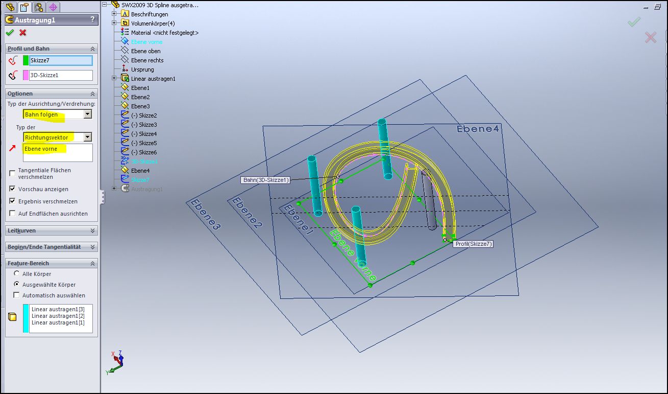

Hab hier mal jeweils einen Punkt auf eine eigene Ebene gesetzt,
bewusst noch unterdefiniert,wodurch ein einfaches anpassen
des 3D Spline möglich wird, den ich in einer eigenen 3D Skizze durch die
Punkte gezogen habe.
Die Austragungsskizze liegt auf eine Ebene normal auf Kurve
und damit sich das Profil nicht verdreht bei der Austragung einen Richtungsvektor genommen.
Ebenen und Punkte kannst Du nach belieben ergänzen und Deinen Anforderungen anpassen.
Schaus Dir mal an
Andreas
Kleiner Tip noch: Ansicht Skizzen anzeigen wählen_einen beliebigen Punkt mit der Maus packen
und einfach mal verschieben!
Stillstand ist Rückschritt

Hallo Paul,
doch ,kann man schon verlängern!
Dazu 3D Skizze editieren und einen weiteren 3D Spline anfügen,
Übergänge mit Beziehungen hinzufügen auf tangential und gleiche Krümmung einstellen.
Braucht aber meistens mehr Zeit wie löschen und 3D Spline neu setzen
Andreas
